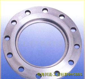

看图猜法兰 看看这是什么法兰

这种法兰属于对夹式蝶阀专用法兰蝶阀专用法兰是指对夹式蝶阀专用法兰,对夹式蝶阀与法兰蝶阀不同,法兰蝶阀阀体两侧各带有一片阀门法兰,而对夹式蝶阀阀体上没有法兰,对夹式蝶阀 密封面是在蝶阀阀体上,在安装时,在阀门的两侧各用一片对夹式蝶阀专用法兰,然后将焊接方式把法兰连接在管道上,用阀门两侧的法兰把对夹式蝶阀夹住,再用 螺栓螺母将对夹式蝶阀固定在管道上,对夹式碟阀使用的法兰不是普通的板式平焊法兰,而是定做的对夹式专用蝶阀法兰,通常所讲的蝶阀法兰,一般就是指对夹式 蝶阀专用法兰。软密封对夹蝶阀所用板式平焊法兰需做成类似承插焊式的。即所插入的管子不能直接接触到蝶阀的法兰橡胶密封面上。具体的生产标准其实和GB/T9119-2010 HG20592-2009 JB/T81-94等法兰标准数据几乎一致差别确实有因为蝶阀专用法兰的内径有两个 最小的内径大致为通径(DN) 但有几个规格也是比DN稍大些 大内经则为标准法兰的内径 使用范围:这个当然就有局限性了 只能用于对夹式蝶阀上 所以只能运用在对夹式蝶阀运用的场合
发表于 2014-4-9 14:01:37
微量元素 + 5 螺栓孔比常规的多

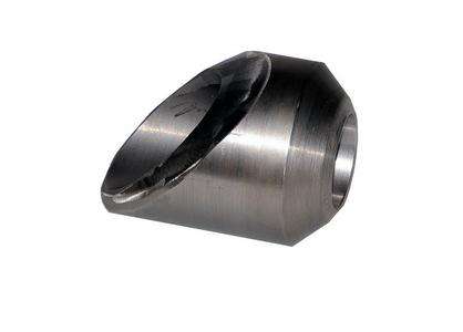

看图猜管件

连接管台,类似与承台  发表于 2014-4-16 16:34

加强管接头?不过没见过斜的。。。。
发表于 2014-4-10 13:25:18
弯头上面用斜的,  发表于 2014-4-16 16:35

呵呵 有点像啊
