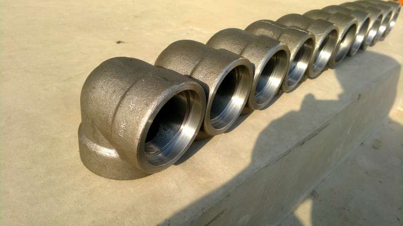

分享管件照片 才照的
发表于 2014-4-7 16:46:19
碳钢铸造承插焊接弯头?有铸造的模具图片看看吗?  发表于 2014-4-16 16:31

这种管件的承受压力最低在PN16.0~PN21.0Mpa附近
发表于 2014-4-7 18:13:45
boyirensheng楼主 VIP会员 永久VIP | 显示全部楼层       最后访问IP河北省
事务组成员(海友)  |  头衔:  【海川资深技术人员】
属于高压管件一类
发表于 2014-4-7 18:14:30
不过有一点 这种管件的规格不大 最大为DN100
发表于 2014-4-7 18:15:03
国内厂家也有做到DN150的 但是大规格的标准中没有数据 一般都靠工厂的经验来做
发表于 2014-4-7 18:15:45
因为都是模具制造 所以超过DN100就没有模具了 DN125 DN150数量多可以用模具制造
