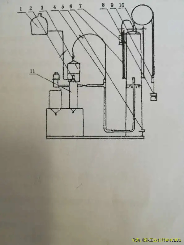

电石发生器校准,我不懂95L/kg,为什么是95?
一、用途   电石发气量测定装置是在密封条件下,测定单位质量的电石产生乙炔气量的计量器具。可应用于电石生产厂、电石加工厂及有关电石的科研和质量监督部门。 二、主要技术指标    1、计量器最大容积:19L ?   2、装置精度等级:0.5级    3、工作压力:0Pa    4、压力波动:≤50Pa 三、产品结构 ?   装置结构如图(一)所示。 它主要由乙炔发生器A气液分离器B和计量器C三部分组成。             ?    1-配重补偿装置 ;     ?2-钟罩 ;     ?3-外桶;    ?4-排液阀 ;     ?5-底座;    6-气路放水阀    ? ? ? ? ?7-箱体;      ?8-放液阀; ? ? ?9-分离器;     ?10-发生器; ?  ? 11-排液阀 ;        ?12-进水管;    ? 13-试样仓;  ? 14-连通阀;    ? 15-排气阀                       ?                       ?标准器 ?   国家标准将装置的容积定为19升,故而配制4.75升标准器,标准器的零点定在进水阀下方,4.75升的液面值由出厂检定证书给出定值。(玻璃管0~100mm中的一点)。                                          ? 气体计量器的校准 ?  气体计量器的校准装置如图所示。    温度计0~50摄式度,分刻度0.1摄氏度; ?  ? U 型压力计:测量1.96 KPa (mm水柱); ?   标准器:不锈钢材质,容积4.75 L ,精度0.1级,有零点及4.75 L 刻线。标准器两年标定一次; ?   下口瓶:10 L 。 ?             ?   ? 1-下口瓶;    ?2-三通阀;     3-标准器;    4-排气阀;    5-排液阀;   ?6-标尺; ?   7-压力计;    ?8-配重锤;   ? 9-补偿锤;   ?10-发生器;  ? 11-分离器;   ?12-样品室 校验步骤 ?■ 准备 :校验所需要的水和辅助器如温度计、下口瓶、玻璃管、乳胶管及胶塞等,提前两天放在用一校验室内,按图连接好。校验操作应在室温20±2摄氏度的环境下进行,校验过程中温度变化不超过1摄氏度。调整气体计量器和标准器至水平状态。增减气体计量器内饱和盐水量,是液面保持在液面刻线上 。 ■ 气密性的检查 :打开气体计量器的排气阀4,使计量器与大气相通,拉下重锤,使指针上升到标尺的三分之二处,关闭排气阀门使气体计量器与标准器相通。用重锤调节使气体计量器内产生约0.98KPA(100mm水柱)正压差,经10min后,指针基本无变化则认为气密性合格。 ■ 校验 :气体计量器内温度和标准器的水温与实验室温度相同与相差不大于1摄氏度时方可进行。开启阀门4,使气体计量器与大气相通,气体计量器的指针应对准标尺的零点。将标准器放于水平位置。关闭与大气相通的阀门,打开下口瓶的阀门,使下口瓶内的硝烟用水流入标准器内,水流速度控制在750mL/min以内。当标准器水面达到4.75L刻度时,关闭进水阀门,待压力计平衡后,读出标尺上指针位置并记录下来。放低下口瓶,使标准器内的水返回下口瓶内,以相同的操作进行三次。其三次平均值测定结构之差不大于1.5mm,其三次平均值就作为第一次95L/kg的校验刻度、在第一次95L/kg基础上继续标定第二次190L/kg刻度线,第三次285L/kg刻度线及第四次380L/kg刻度线。380L/kg的刻度线在标尺上读出毫米数值,380L/kg除以毫米读数即得系数α,气体计量器要求一年校验一次。

史榕VIP会员 VIP会员 | 显示全部楼层       最后访问IP山西省
标注吹的才需要吹,一般不吹。
