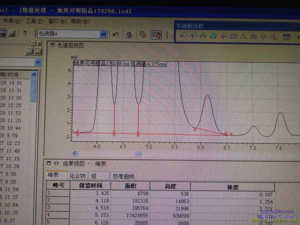

我是在做药品的液相分析,遇到了如下问题:
工作环境:
仪器:岛津液相色谱仪SPD-15C
流动相:
甲醇:乙腈:水:冰乙酸=280:94:660:60
色谱柱:C18 3μm   4.6×100mm
柱温箱温度:40℃
1.基线不稳定,柱子平衡时间久。其原因是什么?该如何解决?
2.出现双峰,峰分不开,峰拖尾等情况,其原因是什么,该如何解决?。如下图所示:
3.在峰面积、峰形、峰保留时间有差异的情况下,如何确定空白峰?(备注:在相同情况下,进的空白走出的图谱中的峰,与样走出图谱中的峰有差异。)
4.下图中所标记位置是什么情况?该如何解决?
备注:2问的图为附图1、2
         4问的图为附图3

1. 基线不稳定有原因很多,如果排除了电气干扰,那么就是流动相的质量有问题。使用合格的流动相就应该可以解决。
2. 相邻的峰只要分离度还好,对分析结果无明显影响。因为影响组分峰分离的因素很多,一些相似组分达到完美分离不现实。峰拖尾也是常见的情况,只要不影响分析结果没关系,任何色谱柱,特别是填充柱及孔径大一点的细管柱,产生一点拖尾太正常了,使用时间越长,拖尾情况越明显。可以试着对柱子进行适当清洗处理。峰的分析离度问题,涉及到柱子本身性质、组分的性质、操作条件等、流动相组成等,不是一个帖子可以说清的,请参考一些色谱的专业书籍。
3. 现在的色谱仪都具有自动数字化处理组分峰的功能,根据一些关于信号积分的规则,选择合适的功能应该可以解决。我不明白您所说的空白峰的意思,但我以前作实验时,是由于进样时信号扰动产生的基线明显波动的情况来判断。您是通过什么方法判断呢?对于液相色谱而言,用空白的流动相就可以了,应该是进样后由于阀的切换操作,在一定时间后产生一个振动信号,其他后的峰就是空白的峰了,这些所谓空白峰也可能是柱子里残留的保留时间长的组分呢。
4. 看来您根本没仔细阅读过色谱数据处理中关于信号积分的那些内容。这个是肩处理的一种方法,后面的波峰受前一邻近组分拖尾信号的影响,不能从基线计算积分值,而是从拖尾峰上计算积分值,就这个意思。
