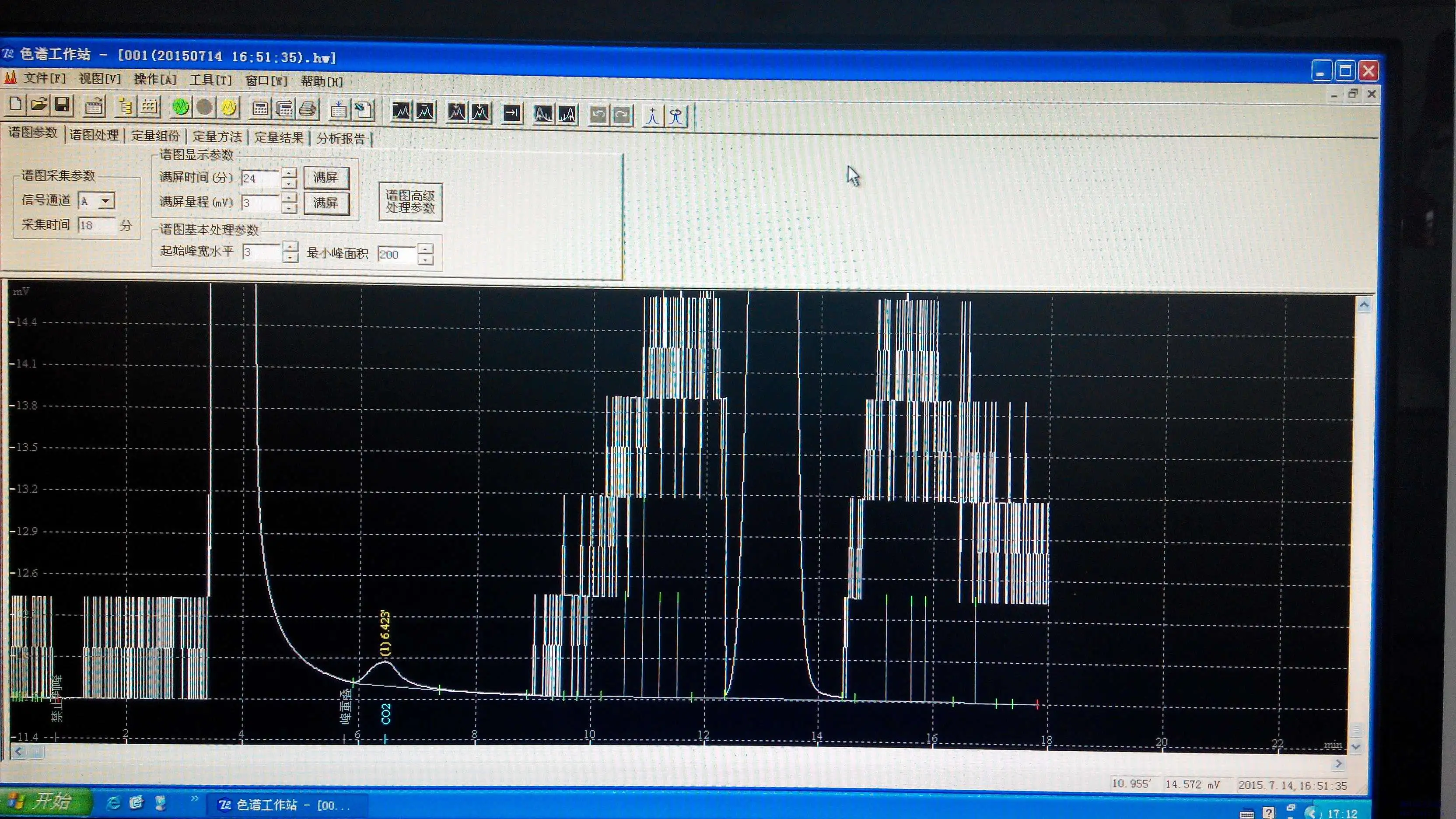

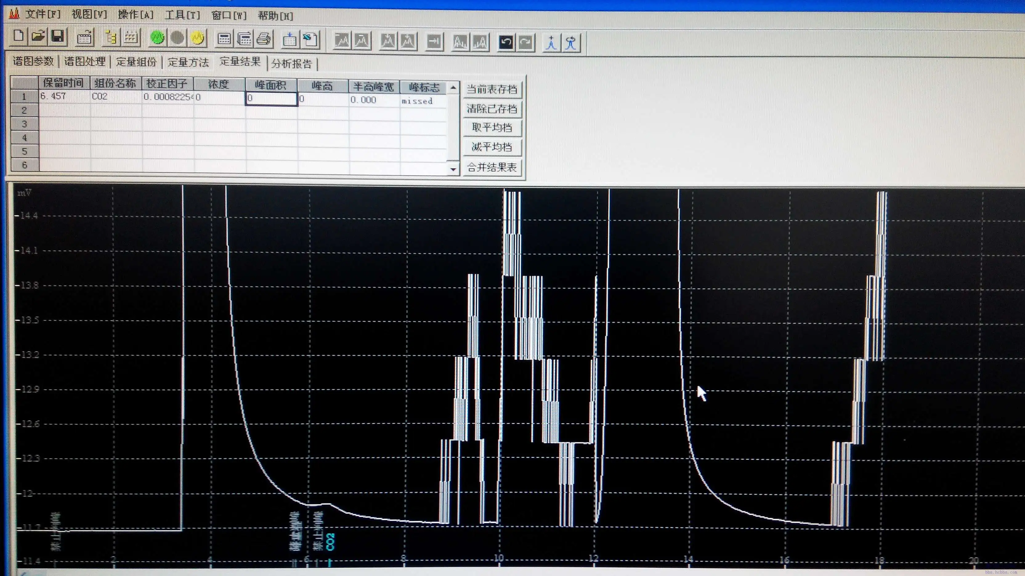

老师您好,色谱出现这样的情况,您觉得是什么问题?
发表于 2015-7-14 17:16:23
参与人数 3财富 +23 收起 理由
qqgd + 10 多谢信任
zjp + 3 发起议题
恶贯满盈 + 10 发起议题
致526 楼  liuchq09 (717689)
从您的色谱图看,有的色谱峰还是正常的,但对于有几个峰就非常难以理解。
我不知道您的色谱是什么配置,但从色谱图上看,有非常大的噪音干扰信号,这个干扰源是非常明显的,应该是附近的电气干扰。
第一张图可以看出,在色谱基线上,就出现干扰信号,第二张图是在有色谱组分出峰时干扰,可以肯定这个干扰源不是连续而持续的,是干扰源在启动运行或操作时发生的。
您试着将色谱的信号输出线进行检查,从屏蔽、接地、接线、信号源的稳定性等方面查看,我感觉这个干扰应该是电气的干扰,并且干扰源很强。
如果可能,请将实验室内的其它用电电器关掉试一下,有时由于其它电器漏电,很难查出原因,只能通过关闭用电设备才能确认。
如果是这样,请将实验室的布线及电气连接仔细检查。
发表于 2015-7-16 22:05:47
谢谢老师。出现这样的情况,我也是从仪器相关的接线,包括接地都做了检查,发现没有效果。 该色谱是用镍转化炉甲烷化微量CO2分析的。第一个峰是甲烷,第二个峰是CO2,后边的峰一般是乙烷。看到前边基本问题不大,  详情 回复 发表于 2015-7-16 22:28
参与人数 2财富 +15 收起 理由
zjp + 5 积极参与
恶贯满盈 + 10 深入讨论
liuchq09VIP会员 VIP会员 | 显示全部楼层       最后访问IP四川省
该色谱是用镍转化炉甲烷化微量CO2分析的。第一个峰是甲烷,第二个峰是CO2,后边的峰一般是乙烷。看到前边基本问题不大,主要是后边出现信号的干扰问题。就像您说的,信号干扰是断续的,不是持续的,所以检测器应该问题不大。连续平行几次分析,都是后边出现问题。所以我担心是色谱柱可能有未知杂物污染情况。色谱柱正常分析柱温是40℃,我将其升至80℃,进行分析,发现干扰信号消失。将温度降回正常时再分析,发现信号干扰消失。所以最终问题算是解决了。
谢谢老师耐心解答。
发表于 2015-7-16 22:28:30
参与人数 3财富 +19 收起 理由
qqgd + 10 多谢信任
zjp + 3 积极参与
恶贯满盈 + 6 同意你的观点

致 524 楼liuchq09 (717689)
从您所面提供的信息看,应该是FID的信号放大电路受到了温度控制电路的影响,或由于近期天气炎热空气潮湿造成FID检测器的绝缘不好或屏蔽不好,受到周边电气信号的影响。
因加热后电气机箱电内温度适当升高,湿气影响消失,干扰情况缓解或消失了。
您可以在天气潮湿的情况下重复一下这个操作,看看是否能够重复出来?如果重复出来了,可以试着停机后,将仪器内的电气板卡用吹风机或吸尘器进行除尘,然后再向电气机箱内放入一个硅胶干燥袋,就可以消除这种干扰了。
发表于 2015-7-18 11:29:33
谢谢老师的解答。 老师的回答信服力更高。是这样的,该仪器每天我们都用来分析做样。之前也出现过类似的问题,也是信号干扰的问题。经常是通过各接线排除原因。但这次的故障,各接线处都经过了排除,仍然无法解决  详情 回复 发表于 2015-7-18 14:20
zjp + 8 深入讨论
qugd 发表于 2015-7-18 11:29
致 524 楼liuchq09 (717689号)
从您所面提供的信息看,应该是FID的信号放大电路受到了温度控制电路的 ...
谢谢老师的解答。
老师的回答信服力更高。是这样的,该仪器每天我们都用来分析做样。之前也出现过类似的问题,也是信号干扰的问题。经常是通过各接线排除原因。但这次的故障,各接线处都经过了排除,仍然无法解决。近日天气确实有些潮湿,可能就是这样的问题。
发表于 2015-7-18 14:20:10

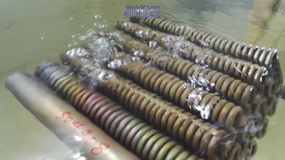

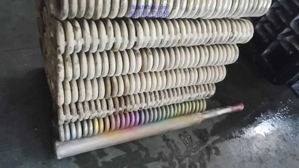

012012301234VIP会员 VIP会员 | 显示全部楼层       最后访问IP浙江省
您好,老师!我想请教下,基体为铜的镀镍内芯在如下的水质中运行,发生了腐蚀现象,并且在镀镍管外层有五花八门的颜色(这个第一次遇见,如果腐蚀一般也就只有铜绿现象而已),想请教下是什么机理产生了五花八门的颜色
发表于 2015-7-30 21:29:51
