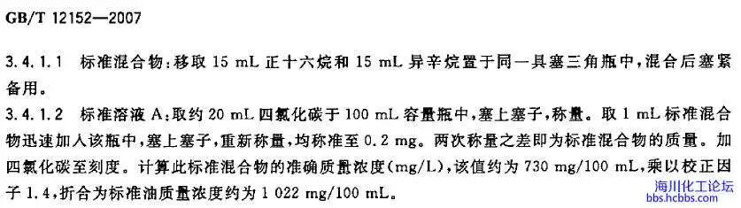

老师,我正在学习国标《GB/T 12152-2007 锅炉用水和冷却水中油含量的测定》,其中
1.校正因子1.4是何意?
2.其中“迅速加入该瓶中”,是因为担心四氯化碳和正十六烷、异辛烷挥发吧?而“均称准至0.2mg”,这是什么意思呢。
谢谢老师。

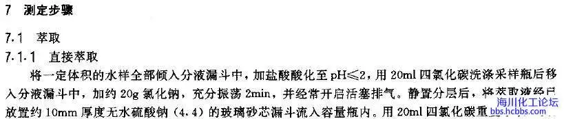

老师您好。
在做水中油分析时,如图《GB/T 16488-1996 水质 石油类和动植物油的测定 红外光度法》中,萃取时加入氯化钠,我想知道加氯化钠的作用是什么?
我的理解是,是不是为了避免出现水包油的情况,从而加氯化钠在摇动的时候可以加大混匀摩擦程度。
不知是否有误。谢谢老师。

liuchq09(717689号) 515 楼
1. 这个校正因子的意义,我也不清楚,我没有仔细看整个方法。但由于标准样品是在碳十六烷和碳八烷的混合物(即柴油和汽油的代表物质),但实际的油应该是混合的,大约是经过对实际的数据作过统计计算,同时考虑到其他不饱和烃及芳烃的组分对水中油的贡献,所以得出个1.4 的校正因子。1.4 这个计算因子大约相当于分子量160的烃,介于碳11和碳12 烷烃之间。
2. 由于标准样品中的碳八烃也是容易挥发的,所以需要迅速进行称量、转移等操作,其实如果只有碳十六烷,四氯化碳挥发时,一般不会带去非常重的组分,但较烃的组分还是容易一起挥发损失的。

liuchq09(717689号) 516 楼
不是您想的那样。
萃取液中加入氯化钠,是为了减少乳化作用。
氯化钠可以吸收乳化液中的水分形成氯化钠溶液,这样就可以促进油水分离,这个过程类似于盐析。盐夺取了溶液的水分,油在溶液中的比例增加,造成油水溶解或乳化平衡打破,油也就随之析出了。
