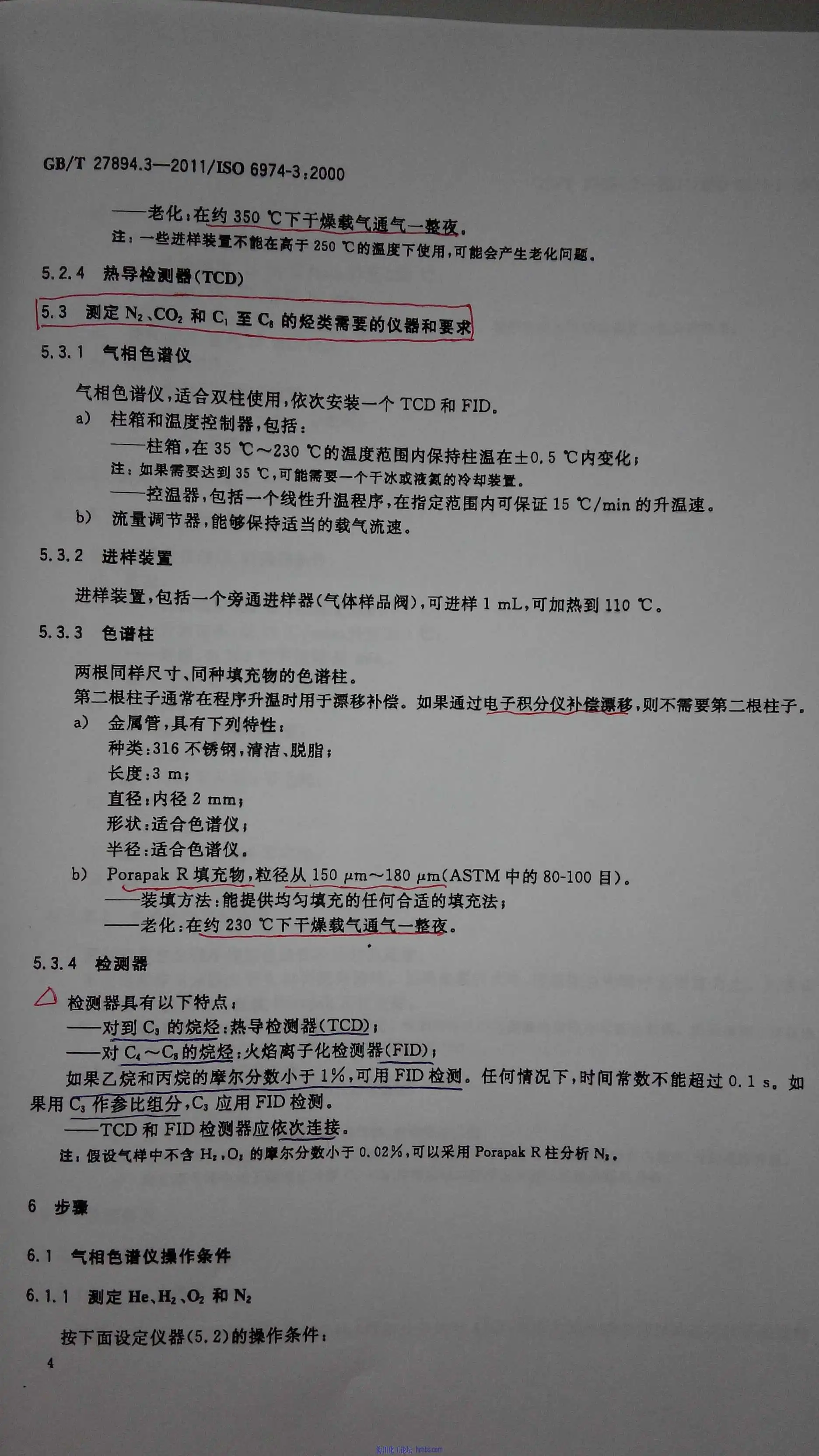

老师您好。
色谱仪用标气进行标定时,是不是有些情况下(比如在仪器条件稳定,参数不变的情况下)参比组份不需要齐全。比如我的色谱仪要重新标定天然气中的甲烷,乙烯,丙烷,异丁烷,正丁烷,异戊烷,正戊烷等(出厂时已经建立好分析方法)。是不是可以只选择其中的某几个组份(比如甲烷,乙烯,异丁烷)就可以起到标定的作用。当然,在实际中让标气厂家全组分配制并非难事,但这个想法有点困惑我。
因为之前我们另一台色谱仪分析酸气(主要组分为CO2,H2S)中的微量H2S和COS及除羰基硫外有机总硫,仪器厂家工程师的意思是硫化氢不稳定,在采购标气的时候只需要配制以甲烷为底气的定量组分的羰基硫即可起到标定的作用。也就是说,只要确保羰基硫的标定结果是准确的,那其他的组份也可以确保正确。
由此引发了我的疑问。
另外我在学习《GB/T 27984.3-2011天然气 在一定不确定度下用气相色谱法测定组分 第3部分》的时候(见5.3.4 检测器部分),发现有这么一段话,“如果用C3作参比组份,C3应用FID检测”更引发了我的疑问,这句话该怎么理解。
谢谢Q老师。

致456 楼  liuchq09(717689号)
1. 用色谱检测轻烃,可以用TCD检测器,也可以用FID检测器,这两种检测器对轻烃的响应情况,前人已经做过许多研究性质的工作,响应因子基本上已经是可以作为基础数据使用了。对于这些轻烃的定性与定量,试验者完全可以根据自己的经验,选择几个有代表性的组分进行定性和定量校正即可。标准样品不必配制成全组分的,因为全组分标准样品一是价格高,二是对于高沸点轻烃,标准样品气的压力受到很大限制,所以在实际工作中,配制标准气时,选择几个常用的组分就可以,背景气尽量用与载气相同的气体,如使用TCD作检测器,就使用氢或氦作背景气,而使用FID作检测器时,氷使用氮气作背景气。
2. 对于检测含硫的气体的总硫检测,一般是采用FPD检测器,这种检测器检测硫时,由于是选择性的检测器,仅与组分中硫原子的浓度相关,那么标准气中只使用COS作标准是可以的,标准气厂家已经考虑到硫化氢的不稳定性可能会造成标准气的准确浓度受影响。但须注意,对硫化氢和COS检测时,可能应该采用峰面积定量方式,这样才能保证测定值的准确度。
3. 您应该对这一段进行全面理解。当烃含量低时,采用FID检测器,是由于FID检测器灵敏度高,而后面的较重组分由于峰扩展的原因,如果以更轻的烃作参比,会造成尖锐的峰与平滑的峰定量不匹配,而用C3作参比,可以兼顾C1和C2的尖锐峰与C4~ C6的组分的平滑峰。这是我个人理解,不代表就是标准起草人当初就是这样考虑的。
