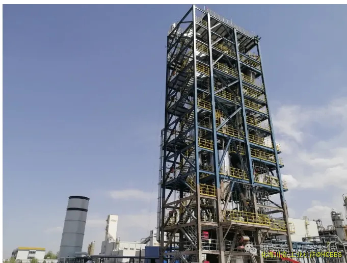

近期,江苏中圣新能源控股有限公司联合上海浦合绿碳清洁能源科技有限公司实现全球首台套 SUGET 纯氧加压流化床生物质气化炉中试装置烘炉点火一次成功,这是生物质绿色转化领域的重大技术突破。
      该气化炉采用创新升温工艺,消除炉膛内耐火材料及管道的残留水分,提升材料强度与使用寿命,还验证了关键部件在高温高压工况下的稳定性。其核心运行参数达标,拟以最高工作压力 2.0MPa 运行,投料量100吨/天,可为下游装置提供1万吨/年甲醇生产所需绿色合成气。未来将提升至 4.0MPa,每年可输出万吨级绿色合成气,为下游装置提供稳定原料。
发表于 2025-5-15 15:41:55
此次技术突破同时完成了对SUGET技术方案核心运行参数的验证,确认其在提升床层温度、延长物料反应时间、优化焦油控制效率等方面的技术优势已全部达标。当前,该中试装置拟以国内最高工作压力2.0MPa运行,未来将逐步提升至4.0MPa,每年可为下游装置稳定输出万吨级绿色甲醇制备所需的绿色合成气。该中试项目己被列入《中国石油和化学工业联合会科技指导计划》。
绿色合成气作为清洁能源载体,既可通过反应合成绿色甲醇、可持续航空燃料(SAF)等为航运脱碳提供替代能源,又可作为基础化工原料,生产绿氨、绿氢、绿色蒸汽等多元化产品。绿色合成气“一气多用”的产业模式,在支撑化工园区构建循环产业链的同时,通过生物质废弃物资源化利用,推动绿色园区加速实现从单一能源替代向全产业链低碳转型的跨越。
面对IMO全球航运净零排放协议与石化行业低碳转型需求,中圣科技积极布局绿色产业投资,将持续深化与上海浦名、隆基绿能、香港中华煤气等伙伴的合作,加速推进百万吨级生物质绿色化工基地建设,携手共建绿色低碳生态体系,为我国能源结构优化与可持续发展注入强劲动力。
上海浦合绿碳清洁能源科技有限公司,成立于2024年,位于上海市,是一家以从事研究和试验发展为主的企业。企业注册资本7763万人民币。股东包括上海浦名能源科技有限公司,许昌隆基生物能源有限公司,江苏中圣新能源控股有限公司,内蒙古易高煤化科技有限公司,江苏焱鑫科技股份有限公司。
2024年12月17日,由浦合绿碳承制的生物质加压流化床中试装置SUGET纯氧加压流化床生物质气化炉成功吊装,为后续装置顺利建成与稳定运行奠定了坚实基础。据了解,该装置是国内工作压力最高的2.0Mpa生物质流化床气化炉,投料量100吨/天,可为下游装置提供1万吨/年甲醇生产所需绿色合成气。
2025年3月,国家知识产权局信息显示,上海浦合绿碳清洁能源科技有限公司取得多个专利授权:“一种生物质加压流化床气化与旋风裂解的复合气化系统”,“一种生物质气化制氢的装置及方法”的专利,授权公告日2025年3月18日。
