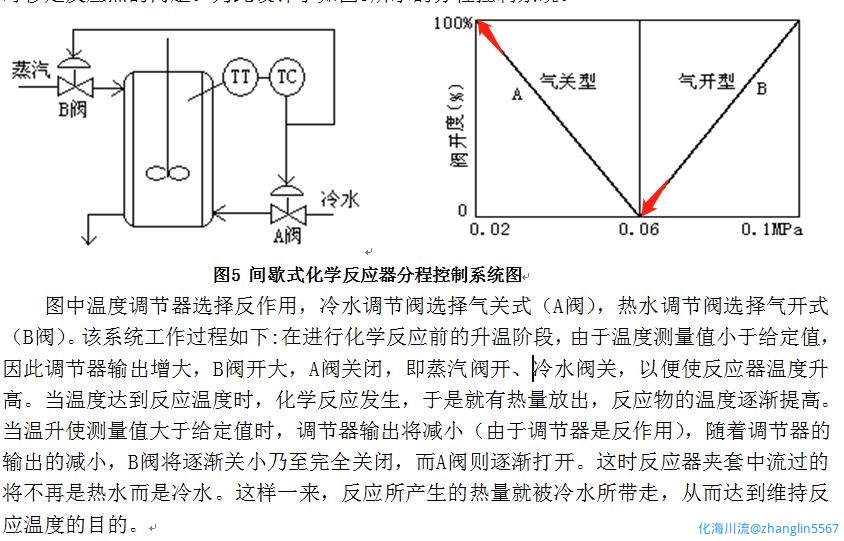

看了楼主分享的分程控制的资料,还有个问题没太理解,想请教一下。调节器的气开和气关如何从图中看出来?如下图所示:温度调节器为反作用,A阀气关,B阀气开。当温度升高先关B,后开A。我理解反作用就是信号从大到小,正作用就是信号从小到大(不知道我理解的对不对)。现在反作用的话应该是先关B阀,再开A阀。那如何从图中看出A、B是气开还是气关呢。
发表于 2021-11-19 16:14:22
