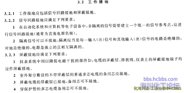

化工部2014版接地规范中关于工作接地的描述如下,可否具体举实例说明,什么仪表,怎么样的接线,接入什么卡件是非隔离信号(或隔离信号),谢谢!
