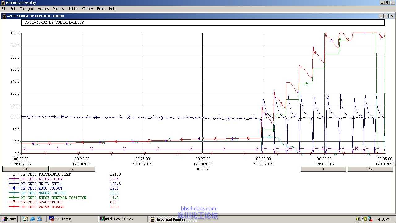

昨天尿素装置因检修需要,系统负荷降至78%。在减负荷过程中,二氧化碳压缩机高压缸发生喘振,高压缸防喘振阀当时处于半自动状态、开度12.1%,裕度109%。(机组喘振17分钟,为防止损坏设备尿素封塔,机组最低转速后,恢复投料。)喘振发生前高低压缸温度、压力、流量、转速均保持问题,蒸汽系统保持稳定。
疑问:
1、为何裕度109%机组就出现喘振;
2、为何防喘振系统不能稳定机组,竟连续喘振17分钟;
3、为何防喘振阀动作10余次,且每次开度阶跃增加;
4、为何在机组出现第一次喘振时,在防喘振阀半自动的情况下,防喘振阀手动输出值(图中5号蓝色趋势线)竟然逐步关小!半自动的情况下,操作员是无法对防喘振阀进行关闭操作的!
我们的防喘振系统是伍德瓦德的。期待专家解答上述疑惑。
发表于 2015-12-20 00:52:43
如果介质是下进上出的话,有可能二氧化碳带液。在进气口加个凝液罐,定期排水,可解决。  详情 回复 发表于 2016-3-9 23:33
