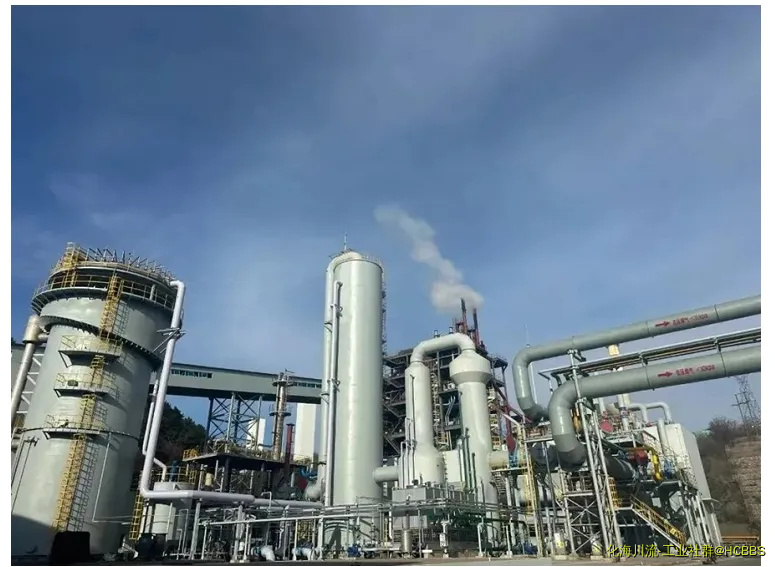

  近日,中国石油大学(华东)田原宇教授团队与济南黄台煤气炉有限公司和河北兆丰钢铁有限公司通过产—学—研联合建设的第四代气化炉——复合提升管分区气化炉纯氧气气化装置,在河北承德兆丰钢铁2*500万吨高品质球团项目中成功投运。运行中煤气热值高达2500Kcal/Nm³以上,满足了项目工艺中对煤气高热值的需求,开创了冶金行业首次利用纯氧煤制气,提供高热值清洁燃气的先河。
该技术基于所创建的分子水平煤化学理论提出的“分区气化、耦合反应”原创理念,将第二代的流化床气化和第三代的气流床气化技术耦合,优势互补,研发的新一代变革性分区气化技术,消除流化床气化的“上吐下泻”,干法排渣、无含盐废水和黑水,达到具有移动床的燃气高热值,流化床的备煤容易、低能耗、低投资和气流床的高碳转化率的优异气化效果。
简单的讲,是将容易气化的煤先在提升管循环流化床里进行气化,将难气化的飞灰在气流床进行气化,将流化床和气流床有机结合,流场和温场科学分布,能量梯级利用,实现快速裂解和高效转化的目的。
该技术煤种适应性广,能够清洁高效气化褐煤、烟煤,特别是能够满足高碱煤气化的需求。产品热值稳定,煤气中不含焦油、无废水排放、冷煤气效率高、灰渣含碳量低、连续可用率高等优点。
