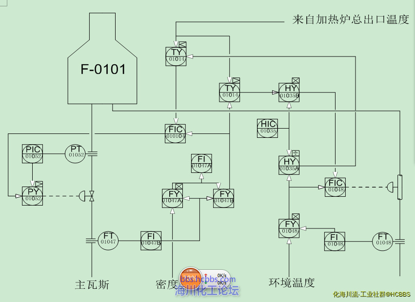

ynanVIP会员 VIP会员 | 显示全部楼层       最后访问IP四川省
加热炉F-0101出口温度控制方案如何理解?
(1)控制范围
反应器入口温度TIC-01014:374/414℃(初期/末期)。
(2)控制目标
设定反应温度波动不超过±1℃。
(3)相关参数
反应炉出口温度TIC-01014、循环氢换热温度TIC-01270、原料油换热温度TIC-01268、原料含硫量、含氮量、循环氢纯度。
(4)控制方式
加热炉出口温度TIC-01014为主调,分两路分别至TY-01014A和TY-01014B。一路信号传向TY-01014A后和计算过的天然气流量进行低选,流量低的作用FIC-01047,再和PIC-01052的信号进行高选,控制PY-01052从而平稳TIC-01014温度;一路流量信号传向TY-01014B,和FY-01047B的实际天然气流量信号进行高选,高选后作用于FIC-01048控制风量达到空燃比例所需的流量,保证加热炉一定的氧含量。
此加热炉控制程序考虑提温时先提热风流量再提天然气流量,降温时先降天然气流量再降热风流量的原则,始终保证加热炉足够的氧含量。其次通过FIC-01047和PIC-01052之间的高选,防止了降温幅度过大而造成主天然气压力关小自保;同时操作中还可以根据实际情况对FY-01047A的密度、FY-01048的密度进行微调补偿,可手动关联达到优化操作。
发表于 2015-8-19 16:25:44

shell楼主 VIP会员 VIP会员 | 显示全部楼层       最后访问IP上海市
(1)控制范围
反应器入口温度TIC-01014:374/414℃(初期/末期)。 ...
我的理解大致是这样的:
燃料和空气应该是比例调节,也就是控制混合比;
加热炉出口温度是一个复杂控制回路,第一主回路是温度,副回路是燃料流量;第二回路主回路是燃料流量,副回路是燃料压力.
这样的好处是:基本确保燃料压力是比较稳定的,在这基础上,实现温度和流量的控制.
至于空气,温度的引入是为了实现流量补偿.
其他一些辅助功能,就是为了满足提温和降温需求的.
对不对请根据实际操作再来确定,不当之处请指正!
发表于 2015-8-20 08:51:20
