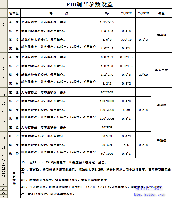

我是一名操作工在学习PID参数的调整,在下面这张图中的Kp项中,上半部分用的是数值,下半部分用的是百分数。但经验值里面的P值范围很多书上都是用百分数表示,DCS中控制仪表中的PID参数中P也用百分数,那么这张图中Kp项上半部分与下半部分表示的是一个意思,仅仅只是一个换算成百分数另一个没换成百分数吗?还是上半部分数值的倒数才是对应的P值范围。如果不是的话,请问上半部分的数值对应的P值范围是多少了?怎么换算的?谢谢!!!!!!
例如浙大中控的液位的Kp是0.8~1.2,在PID参数中的P就是80%~120%吗?和利时的液位表示的是80%~200%,我知道就是PID中的P值范围。
发表于 2015-7-2 16:31:03

照这表调PID可有意思了

K和百分比是倒数关系!
不要死扣这些玩意,一般好用,但不能全部生搬硬套!
