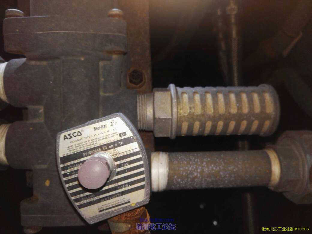

你好,请问催化装置的主风机出口的单向阻尼阀气路上的这个东西是什么?
发表于 2015-11-20 12:57:34
电磁阀,ASCO的牌子  详情 回复 发表于 2015-11-23 09:01
