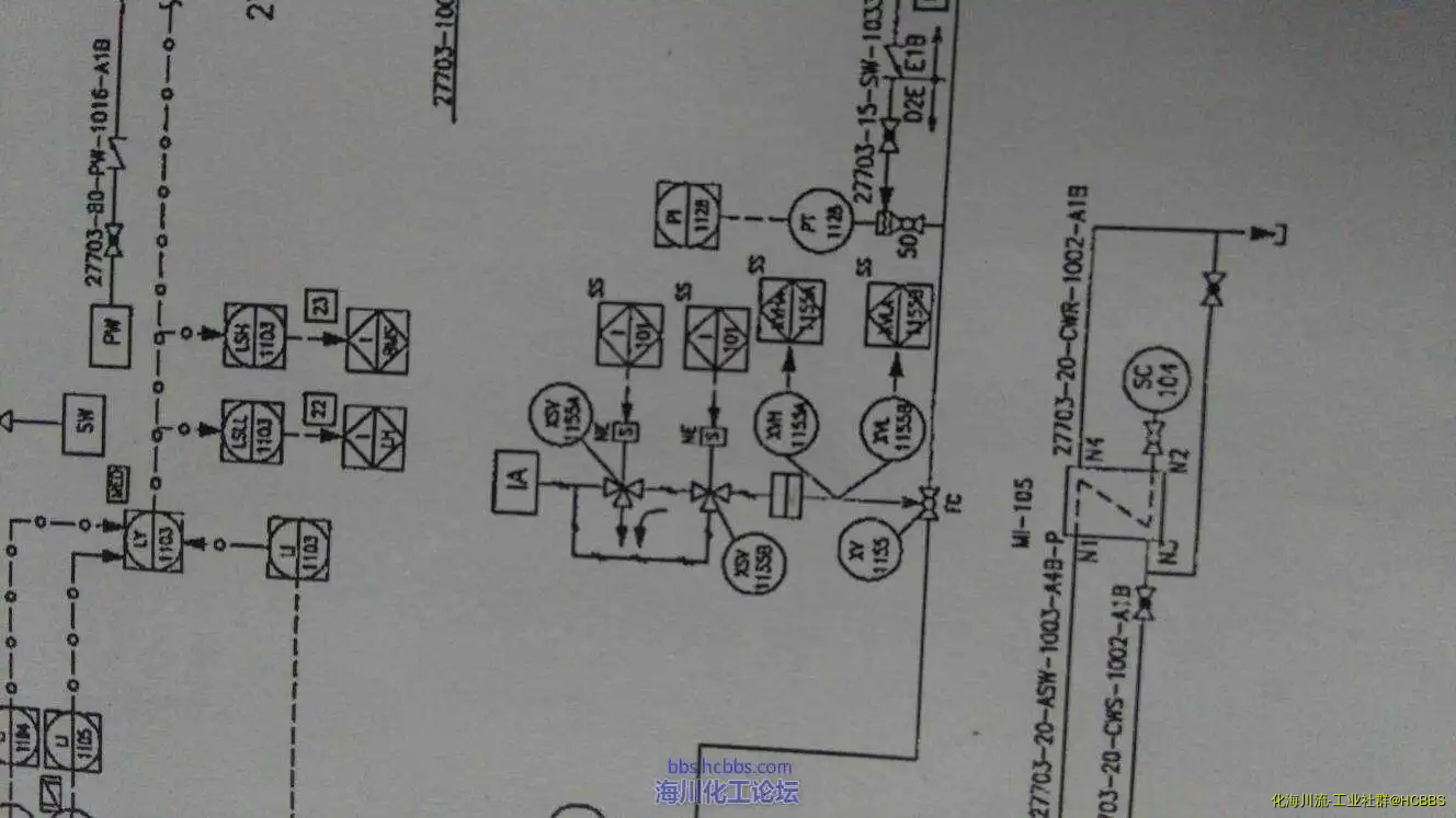

srx3511VIP会员 VIP会员 | 显示全部楼层       最后访问IP云南省
楼主你好!我是新人,想请教你图中连锁仪表右上方的ss代表什么含义?谢谢!
登录/注册后可看大图
发表于 2016-3-28 18:20:56
