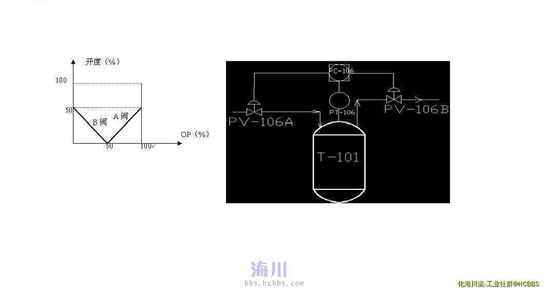

有一储罐压力控制的分程控制回路如图所示,其中PT-106是储罐压力检测仪表,量程为0~1.0MPa,调节阀PV-106A为N2充气阀门,气开:PV-106B为放气阀,气关。工艺要求控制PT-106在0.4MPa,即:1.当PT-106的PV低于0.4MPa,则关闭B阀门,打开A阀门进行充气;
                      2.当PT-106的PV高于0.4MPa,则关闭A阀门,打开B阀门进行泄压;
组态时定义的阀门输出关系如图所示:1.当OP在0~50%之间变动的时候,A阀门关闭,B阀门对应的开度区间为50%~0;
                                                            2.当OP在50%~100%之间变动的时候,A阀门开度在0~50%之间变动,B阀门关闭。
                                                           ( A、B两阀门的输出均组态为正作用输出)
实际的应用效果很不理想,无法实现分程控制,控制不稳,表现为:当PV低于0.7MPa的时候,A阀门打开充气,B阀门关闭,但是充到PV大余0.4MPa以后A阀仍然不会关闭;或者PV低于0.4MPa以后B阀门仍然打开泄压,不会关闭。
请帮忙分析一下,原因何在? 是PID参数没整定好,还是分程的点设置不对?(分程点设置为50%是设计院提供的数据)

分程控制,PT-106是储罐压力检测仪表,量程为0~1.0MPa,调节阀PV-106A为N2充气阀门,气开:PV-106B为放气阀,气关。
工艺要求控制在0.4MPa,即:1.低于0.4MPa,则关闭B阀门,打开A阀门进行充气;2.高于0.4MPa,则关闭A阀门,打开B阀门进行泄压
回答:1、主控制器的作用方式:从你工艺要求和阀门的故障状态,必然是反作用,SV设定为0.4MPa,一般只要PI参数整定即可,你检查下!
           2、红色部分,说明你误解了设计院的图!这样的组态是错误的!
    我们一般不在DCS定义,直接把主控制器输出给A、B阀门控制器(全部设正作用),然后通过定位器来拉分程,具体是(考虑死区):
            A阀,气开阀,定位器设为12.8-20 ma,对应输出(实际阀开度)0-100%;
     B阀,气关阀,定位器设为0-11.2 ma,对应输出(实际阀开度)100%-0。
   这里,人为设了一个死区,防止在设定压力值区域调节阀频繁动作,造成浪费。当然,死区大小可以根据实际来放大和减少。
 当然,你也可以根据这个原理,来进行组态,完成上述要求!
