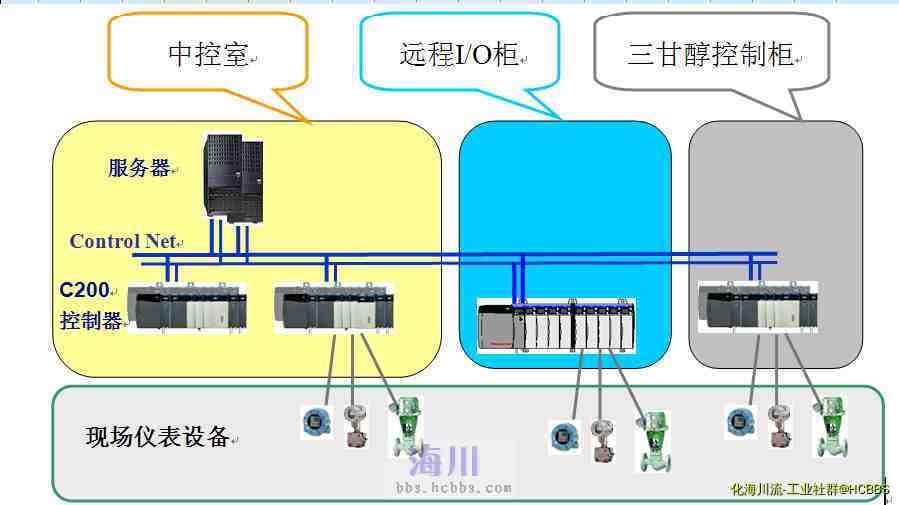

问题:4个就地的IO组,一个远程的IO组,一个现场控制柜里的一个RS232转controlnet通讯的通讯卡构 ...
您好,昨天把网络结构到现场检查了一下,网络的基本拓扑结构入图片的显示,像这种总线连接方式的controlnet网络,将三甘醇的通讯电缆与卡件脱开是否会影响到整个网络?为何三甘醇的通讯故障会影响到远程IO的通讯,而对就地的IO通讯没有影响?

发表于 2012-7-19 00:51:12

sujiajie 发表于 2012-7-19 00:51
您好,昨天把网络结构到现场检查了一下,网络的基本拓扑结构入图片的显示,像这种总线连接方式的controln ...
你看下,你碰掉的2根网络是不是去远程IO站的?
我估计是!

sujiajieVIP会员 VIP会员 | 显示全部楼层       最后访问IP天津市
我估计是!
是去远程IO站的,如果是去远程IO站的就会对远程IO有影响吗?

shell楼主 VIP会员 VIP会员 | 显示全部楼层       最后访问IP上海市
你不能光看拓扑结构,因为实际接线是插口式互联。你把插口碰掉了,还能联系上吗?
对于网络的结构了解很有限,尤其是controlnet这种网络,谢谢您的帮助!
