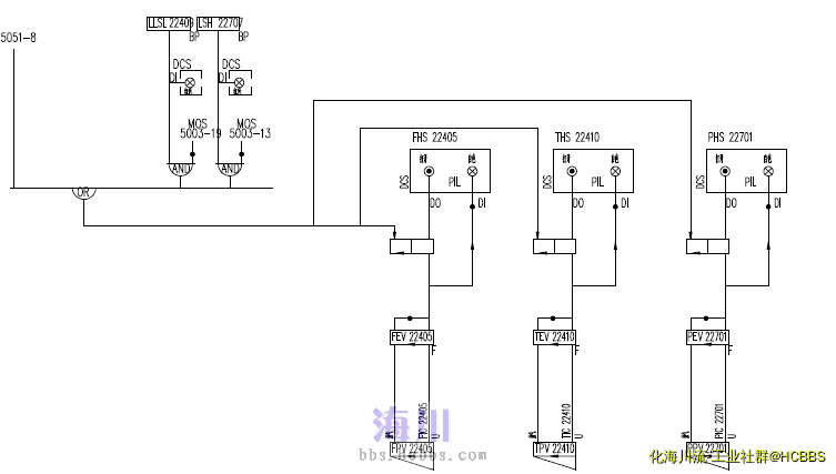

我是个弄仪表的新人,这个联锁我也不是很明白,我把我看出来的说一下,不懂的也请教楼主了。
左上角的LSL,LSH分别是高低液位连锁信号,当液位达到联锁设定点时,输出信号到DCS中报警,并分别与MOS5003-19,MOS5003-13做与(AND)运算,都为1的时候输出为1,然后他们的输出信号与5051-8做或(OR)运算,有一个值为1的时候输出为1,输出信号到右边参与联锁,这里的三个空心的框子我就不清楚是干什么的了,我猜是触发器之类的东西吧,上面的DI,DO分别表示数字量输入,输出。左边来的信号分别与流量,温度,压力信号做连锁,并控制阀门的动作,FPV,TPV,PPV我觉得应该是阀门,FEV,TEV,PEV估计是电磁阀吧。黑圆点是做非运算吧。
希望各位大神指教一下我不对与不懂的地方。

pv是指测量值;EV是指测量值变化速率!T、P、L分别是温度、压力、液位。
图不是很清楚。

sweat麦子 发表于 2012-9-25 20:45
本人是工艺专业的,最近厂子建新项目,设计院给出安全联锁逻辑图。很不好意思的是我不会看,看不懂,请讲解 ...
图不是很清楚,你最好咨询你们仪表专业,或者设计院,或者控制系统/SIS系统供应商,让他们告诉你!
因为要结合实际工艺流程图、软件包来看!
