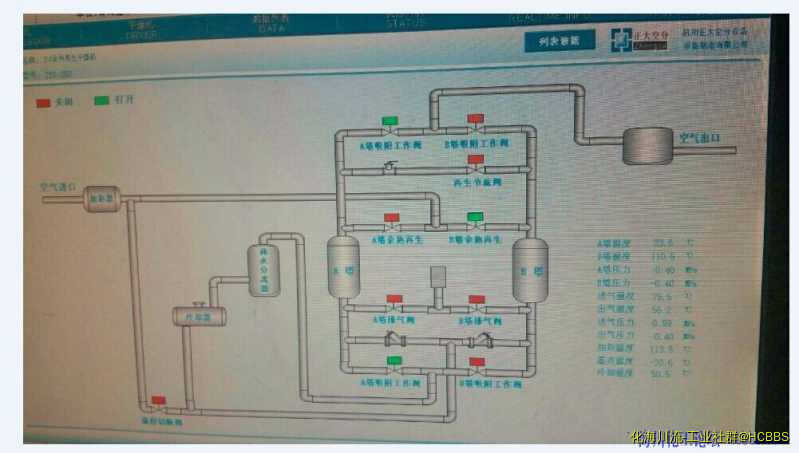

您好,我们现在更换了新的氧化铝和分子筛,但是现在露点不够。只有-20.找不到原因。您能帮忙看下吗。
