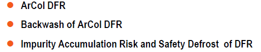

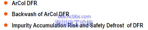

{ArCol DFR}  有谁知道这组英文单词翻译为汉字后,在空分设备中代表的是什么吗?
发表于 2015-10-17 01:43:43
看不懂的,可以看原图。
看不懂的,可以看原图。
wcq1010 + 4 积极参与
