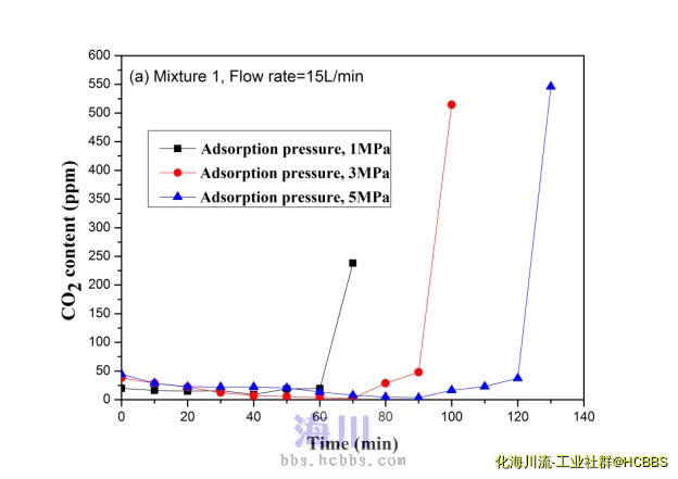

请问怎么计算吸附剂吸附了多少二氧化碳?
条件是这样的1%CO2+99%CH4,1MPa,温度25℃,有气相色谱的数据,如何计算一共吸附了多少二氧化碳?
发表于 2013-3-30 10:40:11
xxqm楼主 VIP会员 VIP会员 | 显示全部楼层       最后访问IP北京市
这个应该是穿透曲线吧,
计算吸附量根据穿透曲线积分来算。具体你可以查文献看看
