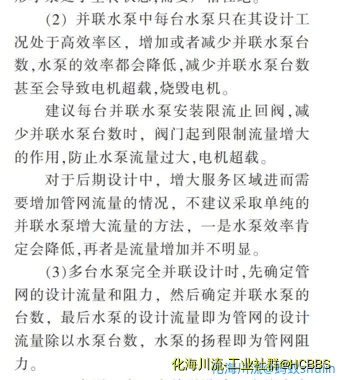

并联的两台泵同时开,为什么出口压力反而低了呢?
发表于 2021-12-6 13:26:41
3983596_FPPZ + 3 积极参与
有可能是流量大把出口撑粗了
发表于 2021-12-7 09:41:59
鲨鱼哥VIP会员 VIP会员 | 显示全部楼层       最后访问IP黑龙江省
两个泵的入口水管争水了吧
发表于 2021-12-7 21:10:06
齐崇峰VIP会员 VIP会员 化海川流M | 显示全部楼层       最后访问IP山东省
俩台泵同时开,机泵抢量,导致机泵入口流量不足,机泵效率下降,出口压力降低
发表于 2021-12-8 09:50:01
入口流量不够
发表于 2021-12-16 16:09:41
ebliscVIP会员 VIP会员 | 显示全部楼层       最后访问IP广西壮族自治区
也可以从泵的性能曲线来解答
发表于 2021-12-17 09:04:28
蚂蚁shulinVIP会员 VIP会员 | 显示全部楼层       最后访问IP河南省
发表于 2021-12-17 22:42:24
荣誉会员  |  头衔:  TA未设置
能说的具体一点吗?
