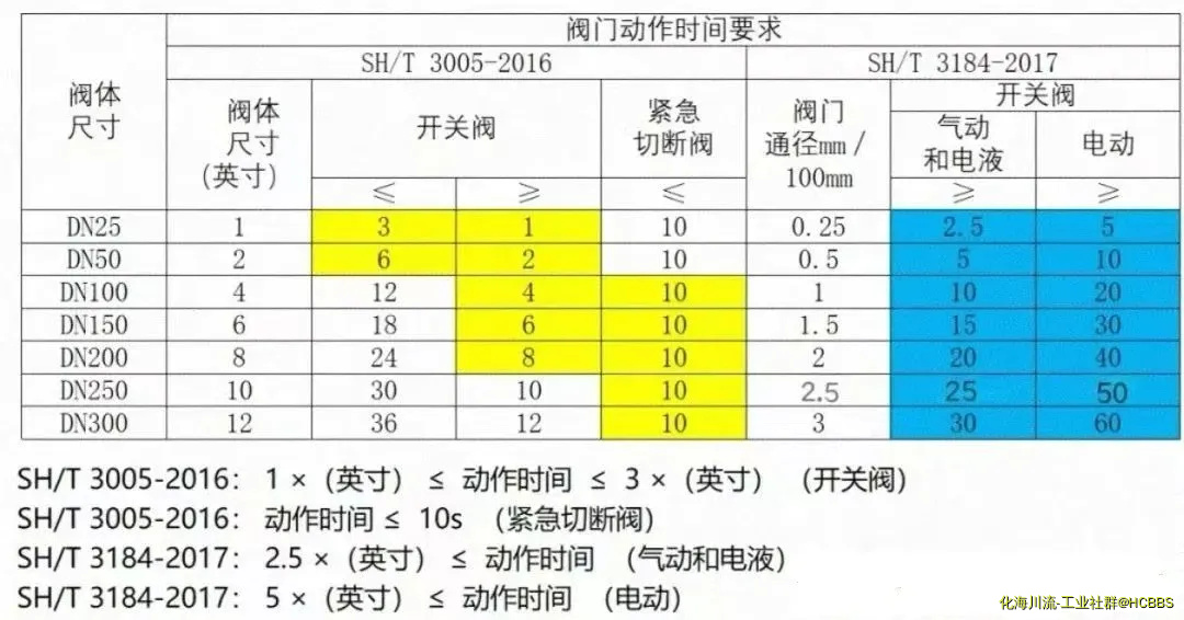

[原创] 【2025一图看懂】一图看懂阀门动作时间要求
20.1K |26
附图是:一图看懂阀门动作时间要求。

        紧急切断阀与普通开关阀的主要功能区别在于紧急切断阀在发生事故时仍能执行动作且响应快速,因此在选型时对于紧急切断阀的配置要求更高。
发表于 2025-3-9 10:12:22
在设计过程中除了依据SH/T 3005-2016《石油化工自动化仪表选型设计规范》,还重点参考了《液化烃球罐紧急切断阀选型设计规定》(中国石化建[2011]518号文),该规定对于紧急切断阀的技术性能、阀门材质、执行机构选型、检验与测试等都做了比较详细的规定。
发表于 2025-3-9 10:13:10
球阀、闸阀和蝶阀均可用作罐区紧急切断阀。球阀结构简单、密封性好,但大口径球阀价格较高,因此一般用于DN200及以下管道或要求管道全通径的场合;蝶阀密封性能较差、价格便宜,但对于加工精度更高的三偏心高性能蝶阀,密封性能提高,造价也相应更高,总体性价比不高;闸阀密封性能好,启闭省力,适用于大口径管道,因此闸阀是罐区常用的阀门,储罐进出口通常选用双闸板闸阀,单闸板闸阀具有调节流量的性能,一般用于供料泵出口管道。
发表于 2025-3-9 10:14:04
《液化烃球罐紧急切断阀选型设计规定》中规定: 当罐区有可靠的仪表空气系统时,应选用气动紧急切断阀;当罐区无仪表空气系统、但有负荷分级为一级负荷的电力电源系统时,应选用电液执行机构或电动执行机构驱动的紧急切断阀。在实际应用中,电动控制阀响应动作慢,且不能实现故障安全状态,因此不建议作为紧急切断阀使用,在无仪表气源的情况下优先选用电液控制阀。当切断阀的执行机构为气动型时,首选故障安全型单作用气缸执行机构;若采用气动双作用气缸执行机构时应配储气罐;若必须采用电动型执行机构时,其电源应采用负荷分级为一级负荷中特别重要的电力电源供电。
发表于 2025-3-9 10:14:32
关断时间是紧急切断阀的重要指标之一,文献中规定: 紧急切断阀的最大行程时间不应超过10s,而《液化烃球罐紧急切断阀选型设计规定》中要求为“1s/英寸阀门通径”。阀门口径越大对关断时间越不利,实际应用中应结合工艺要求选择合适的关断时间。对于气动执行机构来说,关断时间还与气缸大小、气源管路尺寸等因素有关。阀门厂家一般会根据实际工况进行核算,采取加大气缸、增大气源管径或加装气控阀等措施满足紧急切断阀对关断时间的要求。
发表于 2025-3-9 10:15:21
紧急切断阀是否进行防火设计应根据工艺需求,《罐区隐患整改攻坚战指导意见》(集团工单安风[2016]39号文)中指出: 需设置独立SIS的储罐,其进出口管道上的罐根阀-紧急切断阀要采取防火措施,应具有手动操作功能。
发表于 2025-3-9 10:15:57
罐区紧急切断阀的防火设计是非常有必要的,原因是: 罐区储存的介质具有易燃易爆的特性,发生火灾事故的可能性极高,一旦发生火灾事故危害性极强,而紧急切断阀通常处于火灾危险区域中,只有采取必要的防火保护措施才能保证其在发生火灾的时候仍能发挥有效作用,确保罐区安全。
发表于 2025-3-9 10:16:59
紧急切断阀的阀体、阀座、阀内件、阀盖与填料的选用皆应符合API-607-2016《转1/4周阀门和非金属阀座阀门的耐火试验》或API 6FA-1999《阀门耐火试验规范》。文献一般用于旋转90°的阀门,如球阀、旋塞阀、蝶阀等,主要针对软阀座阀门的耐火试验;文献是通用标准,可以用于硬密封阀门,设计中根据实际需要选择。
发表于 2025-3-9 10:17:24
用于紧急切断阀的执行机构及其附件应有防火保护措施,首选安装防火保护罩。防火保护罩应符合UL1709-2007《结构钢用保护材料的快速升温燃烧试验用标准》,能够在1093℃的温度下,抵抗烃类火灾30min。
发表于 2025-3-9 10:17:51
对于气动执行机构,若从经济角度考虑不便安装防火保护罩时,可以选择在气缸上加装易熔塞。当发生火灾时由于温度急剧升高,气缸温度达到或超过易熔塞的熔点时,易熔塞熔化将气缸内的压力泄放掉,使另一侧气缸内的弹簧或储气罐内的压缩空气推动活塞将阀门自动关闭。
发表于 2025-3-9 10:18:13
在罐区防火堤外应设置紧急切断阀的现场操作开关,其接点信号直接送至气动执行机构的电磁阀或电液、电动执行机构的紧急停车系统(ESD)动作端子或相应的SIS,用于在紧急情况下现场手动开关紧急切断阀。
发表于 2025-3-9 10:18:31
用于紧急切断阀及现场操作开关的电缆应采取防火保护措施或采用防火电缆,保护控制信号的传输在发生火灾初期不会立即中断,确保发生火灾时能及时切断紧急切断阀。
