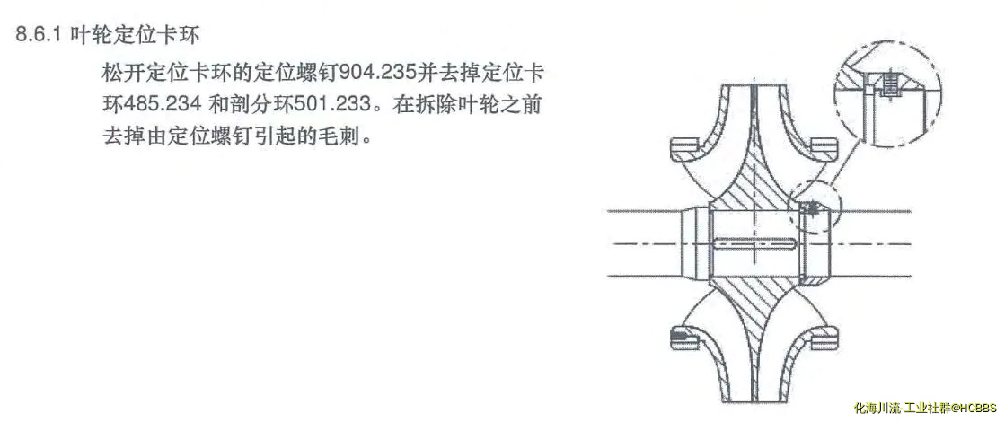

请问叶轮定位剖分环和叶轮之间需不需要留轴向间隙,留多少合适呢

请问下定位卡环和剖分环是哪两个部分 把带图标的完整图纸传一下吧
另外感觉不需要轴向间隙 本来这个东西是固定叶轮定位用的 确定叶轮位置的 如果留了轴向间隙 叶轮会不会跑,或者固定不稳

不需要

没有图纸,只有简图

新到的剖分环检查了下有0.10间隙

0.1算是公差,可以根据自己加工精度预留,原则上越小越好

要看厂家的设计理念。有的有间隙,有的不留间隙
