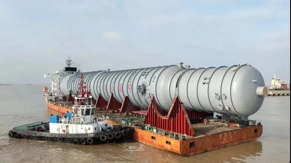

沙漠里的游鱼 发表于 2021-3-14 20:06
3月6日,由中国石油天然气第一建设有限公司与江苏华滋能源工程有限公司合作建造的4000吨级抽余液塔在启东 ...
3月11日下午14时,经过78个小时的海上运输,抽余液塔运输船终于平安到达广东石化。
计划在完成扶梯平台、附塔管线、照明灯具等“穿衣戴帽”工作后(模块化后),完成吊装工作。
让我们见证现场模块化进度周期、模块化安装深度。

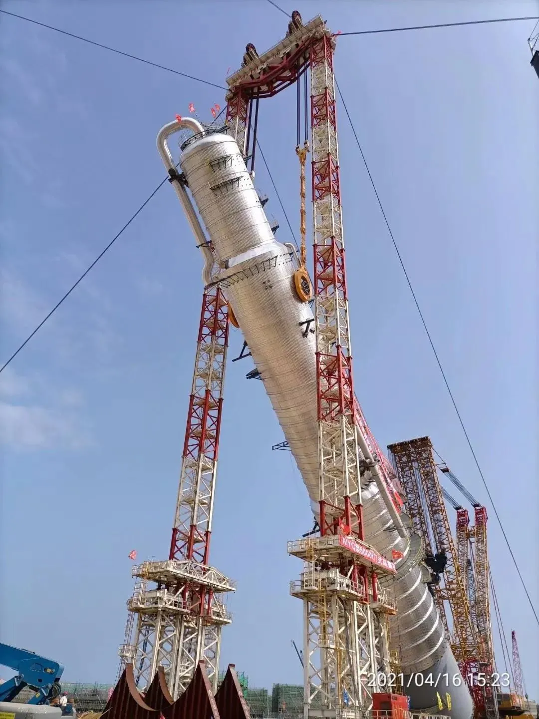

沙漠里的游鱼 发表于 2021-3-15 21:18
这个设备需要穿衣戴帽不??
还是直接吊装呢
3月20日,由中石油、中石化、中化集团、神华集团、陕西化建5位行业内顶级吊装专家组成的评审组给出“方法科学、技术安全可靠”的评审意见。“一塔、两器”由MYQ型5000吨门式起重机和XGC88000四千吨级履带式起重机自主完成,计划在2021年4月进行吊装。
发表于 2021-3-29 20:27:56

智者明 发表于 2021-3-10 16:09
历经三个半月制造,由中油一建承制的4000吨级抽余液塔从启东华滋能源重件码头整体装船发运。
该塔高约11 ...
3月14日,由中国石油运输有限公司承运的4000吨级抽余液塔成功运抵广东石化炼化一体化项目六联合装置区。设备从装船到运达广东石化厂区,历时9天,创下亚洲最重单体塔器“运输之最”。

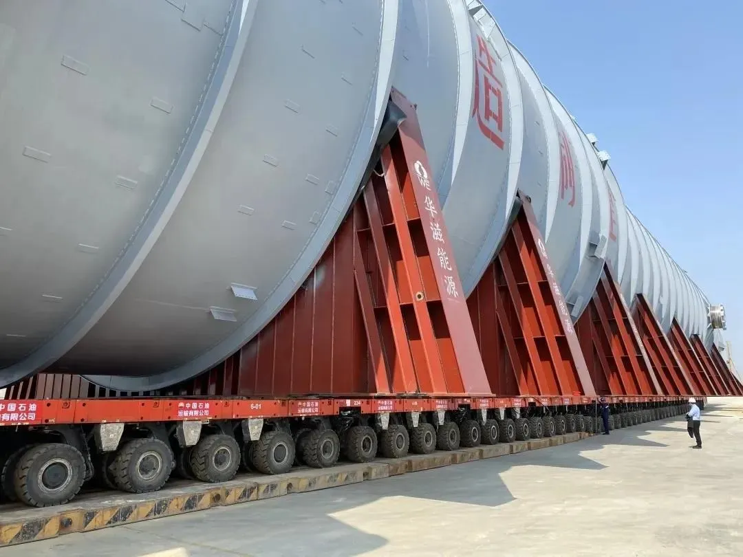

海川副教授  |  头衔:  【知识丰富的参与者】
搭载抽余液塔的核心运输设备为150轴线液压自行模块运输车(简称SPMT).

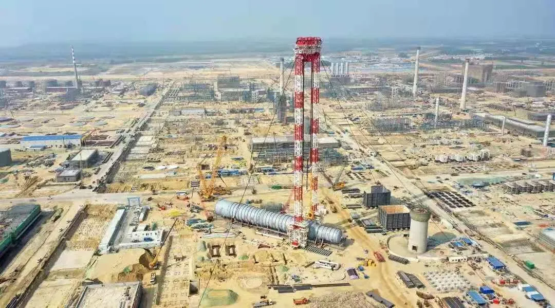

二甲苯塔“穿衣戴帽”中,吊装的履带吊车和提升机构也准备就绪。@沙漠里的游鱼
发表于 2021-4-8 21:43:53

4月17日,中石油广东石化炼化一体化项目建设现场,4606吨的亚洲最重单体塔器抽余液塔安装就位。
抽余液塔是芳烃装置的核心设备,采用整体制造、整体运输、整体吊装的一体化建设思路,在工厂一体化焊接检验完成后运抵揭阳。该塔高度116米,最大直径13.8米,完成附塔管线、梯子平台、保温等“穿衣戴帽”安装工作后,吊装载荷达4606吨。
吊装采用成熟的“双机抬送”工艺,现场以MYQ型5000t门式起重机为主吊,液压提升法工艺操作;XGC88000型4000t履带起重机抬尾,配合完成抽余液塔的吊装作业。本次吊装历时三个半小时完成。
