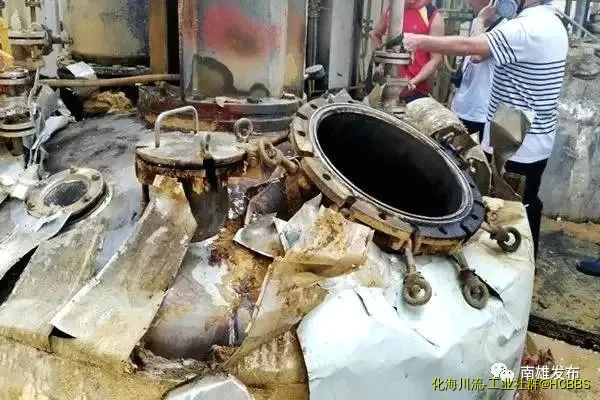

我市成功处置一起反应釜溢釜事故
南雄发布
2017年6月12日 · 南雄市人民**官方账号
近日,我市成功处置一起企业反应釜溢出釜事故。目前,事故原因已初步查明,未造成人员伤亡。
2017年6月10日20时左右,位于我市精细化工园区的南雄市科大科技公司生产光固化聚酯树脂的1号反应釜发生溢釜事故。

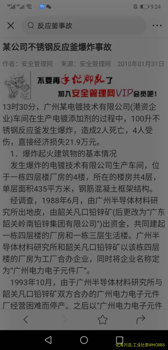

2018年6月12日,乐威医药(江苏)股份有限公司(以下简称“公司”)3号车间在研发中试时发生一起反应釜燃爆事故,导致一名公司员工受伤,终因抢救无效死亡,同时造成3号车间局部毁损及部分设备损坏。
    事故发生后,公司立即启动安全事故综合应急救援预案,成立了以董事长陈文霆为首的事故处理领导小组,尽力妥善做好事故善后工作,并配合相关部门对本次事故作进一步调查分析。同时,公司拟对下属各工厂车间进行全面深入的安全生产大排查,杜绝安全隐患,确保安全生产。
二、对公司生产经营的影响
    本次事故的原因及对公司生产经营造成的影响尚在调查评估过程中。
    公司已妥善安排了罹难人员的善后及其家属的安抚工作。本次事故涉及的相关资产毁损均在财产保险公司承保范围之内,公司将尽快办理核损理赔相关手续。
    公司将及时与客户保持沟通,与相关监管部门保持沟通,尽全力将本次事故损失降到最低。
    公司将认真吸取本次事故的教训,加强安全生产管理,防止类似事故再次发生。

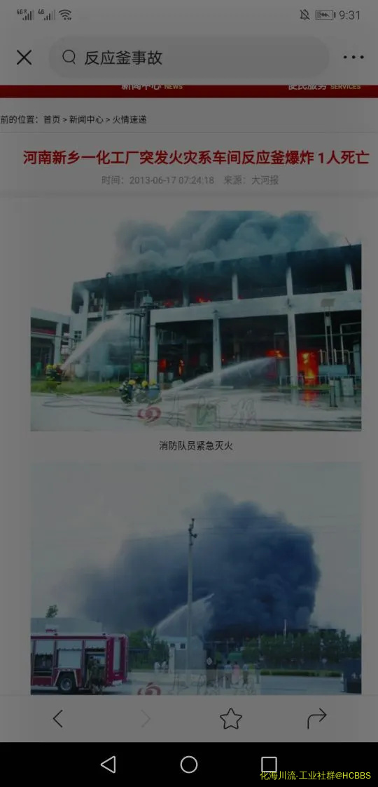

6月15日17时31分,河南新乡经济技术开发区河南海利华生物科技发展有限公司(简称海利华公司)一生产车间突发火灾。新乡消防支队接警后,迅速调派21辆消防车、85名消防队员前往救援,至昨日凌晨2时30分,火势被全部扑灭。
        记者从新乡消防支队获悉,起火系车间反应釜爆炸引发。
        火灾现场
        三层车间上空,腾起巨大烟雾
       “快来吧,海利华公司发生爆炸啦,就在经九路和纬五路交叉口附近!”当天下午5时45分,记者接群众反映后,立即赶赴现场。
        距该公司约3公里处,就可看到海利华公司上空黑烟滚滚,顺风飘散。
        当天下午6时30分,记者赶到火灾现场。事发现场已被民警封锁,公司门口停靠着增援的消防车及环保检测车。正对公司大门的三层生产车间大楼内火势凶猛,浓烟升腾四五十米高。着火大楼的上空,形成了一个巨大的黑色烟雾团。
        救援人员讲,爆炸起火的车间内存有大量化学原料,用水灭火会导致毒雾飘散。为此,消防人员使用大量的泡沫、干粉灭火。随后,从延津等地调配过来的消防车开进火灾现场。火势难以压制,不断有新的火苗蹿出。
        记者听到,从着火的大楼内不时传来爆炸的声音。据围观群众讲,他们先听到爆炸声,大楼内随即起火,火势蔓延后又听到10多声爆炸。“每次都是先噼里啪啦,然后砰一声,就炸了。”
        19时30分,火势基本得到控制,但每层车间大楼内都还有多处明火。
        灭火之战一直持续到次日2时30分,才将余火全部扑灭。
