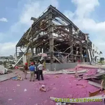

2019年10月15日上午11点15分许,在陆川县北部工业园集中区东段3号广西兰科新材料有限公司发生一起反应釜爆炸事故,目前据有关部门公布,伤亡人数再增加,该事故已致4人死亡,7人受伤,其中2人伤势较重。玉林市应急管理局工作组已经到达现场,正在应急处理。
据了解,上午8:30左右,企业试生产,主要原料为苯酚和甲醛,通过化学反应生成酚醛树脂产品时,生产至11:15许,反应釜发生爆炸,造成人员伤亡和财产损失,反应釜内原料及半成品储量约5吨左右。爆炸原因及财产损失正在调查统计当中。
发表于 2020-5-17 00:02:23
发表于 2020-5-17 00:02:34
经有关部门联合调查分析认为,该事故的发生,除生产设备质量存在一定问题外,与生产操作失误有直接关系。当加入苯酚后,快速加入大量碱性物质氢氧化钠造成反应釜内化学反应剧烈,使釜内快速产生大量热量和压力,致使反应物冲开上盖外溢。

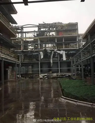

记者从广安经开区获悉,今天(2018—10—22)上午6时许,新桥工业园广安利尔化学有限公司的废水反应釜发生爆炸,约20平方米车间顶部发生坍塌,没有起火,但造成4人受伤。
事故发生后,广安市委、市**高度重视,立即启动应急响应预案,责成广安经开区、安全监管、环保监测、公安、消防等力量第一时间赶赴现场开展救援处置工作。
目前,伤者得到妥善救治,均无生命危险。事故原因正在进一步调查之中。

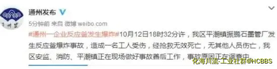

2016年
21时10分许,通州区委宣传部官方微博“通州发布”推送事件通报:10月12日18时32分许,我区平潮镇振鹏石墨管厂发生反应釜爆炸事故,造成一名工人受伤,经抢救无效死亡,无其他人员伤亡,我区安监、消防、平潮镇正在现场做好事故善后工作,事故原因正在调查中。
