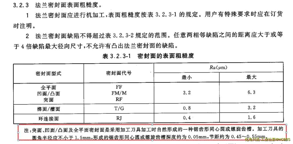

HG/T20592-2009上法兰都没有再提水线了,可是原来标准的法兰都有水线,取消水线是应为他对增强密封不起作用了吗

这同心圆,是不是水线?

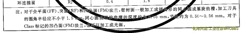

这是97版的标准,里面对水线有要求,09版没有明确提出要求啊

GB/T9124-2010   钢制管法兰技术条件 对密封面水线的要求
发表于 2019-4-8 11:53:49
不是的,标准上取消了水线,但对粗糙度有了明确的要求及粗糙度的制造工艺,最终的结果是一样的,都是为了保证密封。

是的。以前老标准是两圈或者三圈水线,现在船用法兰还是这样的水线。 新标准的里面是密纹水线,不是传统的两圈或者三圈。 起目的都是要保证密封性能的。  详情 回复 发表于 2019-4-8 14:35
张先生2015 发表于 2019-4-8 12:30
不是的,标准上取消了水线,但对粗糙度有了明确的要求及粗糙度的制造工艺,最终的结果是一样的,都是为了保 ...
起目的都是要保证密封性能的。

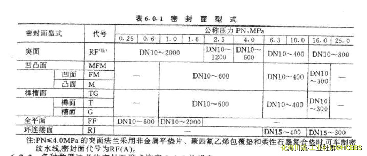

需要不需要是得看垫片,现在很多为了保险,一次性直接使用金属缠绕垫片,可以用很多年!所以水纹线变得不是必须了。这是我理解的

这个应该还是随着垫片材料的发展,水线的形式也在变化。
以前通用的石棉垫片,这几年随着环保及职业病等因素,欧洲已经禁止石棉垫片,国内也开始跟着欧洲的脚步。石棉垫片现在是越来越少。
发表于 2019-4-12 14:02:11
楼上几位大神说的已经很清楚了,按照标准水线是需要的。也不是所有的法兰面都需要水线,梯形槽和硬质垫片法兰面就不需要水线。
