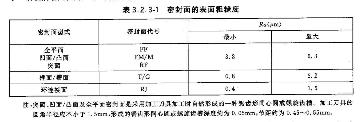

这是新标准的要求:attach://1349031.jpg  详情 回复 发表于 2018-4-2 09:22

新标准已经对水纹线没有要求,但是对密封面的粗糙度有特殊要求,不能太光,用软质垫片,密封面粗糙度较高时,随着压力的升高,容易把垫片打ci

办公 发表于 2018-4-1 11:04
新标准已经不要求加工水纹线了
发表于 2018-4-2 09:22:02
梦幻100 + 6 深入讨论
ASME B16.5一直就是这样要求的,国内的HG20592新标准也按照ASME要求执行了,密纹水线对密封还是有好处的。

办公VIP会员 VIP会员 | 显示全部楼层       最后访问IP山东省
原来的水纹线是两道沟,现在的粗糙度是密纹。曾因法兰密封面光滑,粗糙度达不到要求进行过维修。
