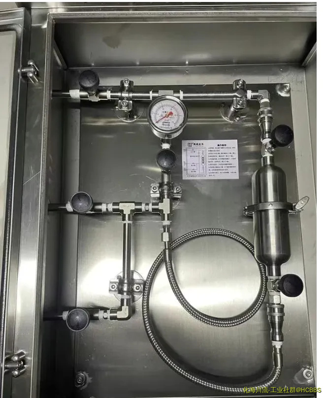

密闭取样器是一种用于在封闭环境下安全采集液体、气体或气液混合样品的专业设备,广泛应用于化工、制药、石油天然气、环保监测等领域。其核心设计理念在于实现采样过程的密闭化,避免样品泄漏、挥发或与外界环境接触,从而保障操作人员安全、防止环境污染,并确保样品分析的准确性。
其优势在于,安全性提升:全封闭设计杜绝了挥发性物质逸散,降低爆炸、中毒等职业风险。据统计,采用密闭采样可使化工厂区事故率降低60%以上。数据可靠性增强:避免样品氧化、吸潮或交叉污染,尤其对痕量分析(如ppm级杂质检测)至关重要。环保合规:符合OSHA、REACH等法规对有毒物质管控要求,减少VOCs排放。操作便捷性:模块化设计支持快速更换样品瓶,部分型号配备自动清洗功能,减少残留影响。
密闭取样器通常由取样阀、连接管线、样品容器(如钢瓶、玻璃瓶)、压力调节装置及密封组件构成。其工作原理是通过封闭式循环系统,使样品在设备内部完成传输与收集。操作时,介质经入口阀进入取样腔,通过惰性气体(如氮气)加压或减压调节系统压力,推动样品流入专用容器。整个过程无需开放环境,有效隔绝氧气、水分等干扰因素,尤其适用于易挥发、有毒有害或高纯度介质的采样。
