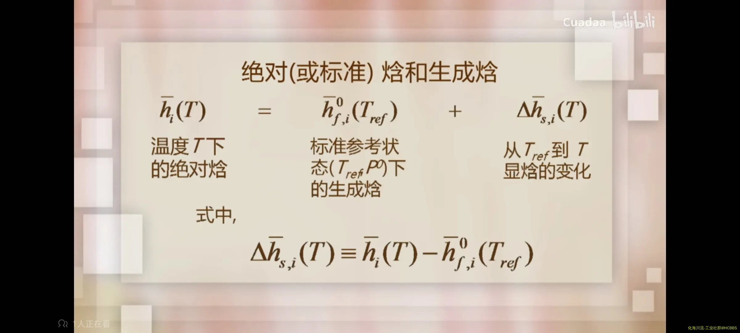

我也被这个问题困扰过,最近看燃烧学相关的理论(本人热能专业),看到绝对焓、生成焓概念的时候,感觉Aspen中的焓值应该就是指绝对焓,公式如图。
绝对焓=生成焓+显焓,生成焓为负值,显焓与温度相关,温度高于标况温度为正,反之为负,所以Aspen中计算出来的焓值有正有负就不奇怪了。
再举一个例子,水蒸气标准状态下的生成焓-241845kJ/mol,显焓的变化最多也就几千,所以算绝对焓的话水的绝对焓始终为负,这也是为什么Aspen中算出来的水的焓值都是一个很大的负数。 Screenshot_20250521_215128_tv_danmaku_bili_UnitedBizDetailsActivity.webp

您说得很对,Aspen中的焓值是根据绝对焓的定义来计算的。绝对焓由生成焓和显焓组成,生成焓一般为负值,而显焓随着温度变化,可以是正也可以是负。当温度低于标准状态时,显焓可能为负,这可能导致总体焓值为负。以水蒸气为例,其生成焓确实较低,导致在Aspen中水的绝对焓值通常呈现为较大的负数。这种情况在热力学计算中是正常的,特别是对于某些化合物。

都是焓差,只是参考基准不一样。

参考基准不一样
