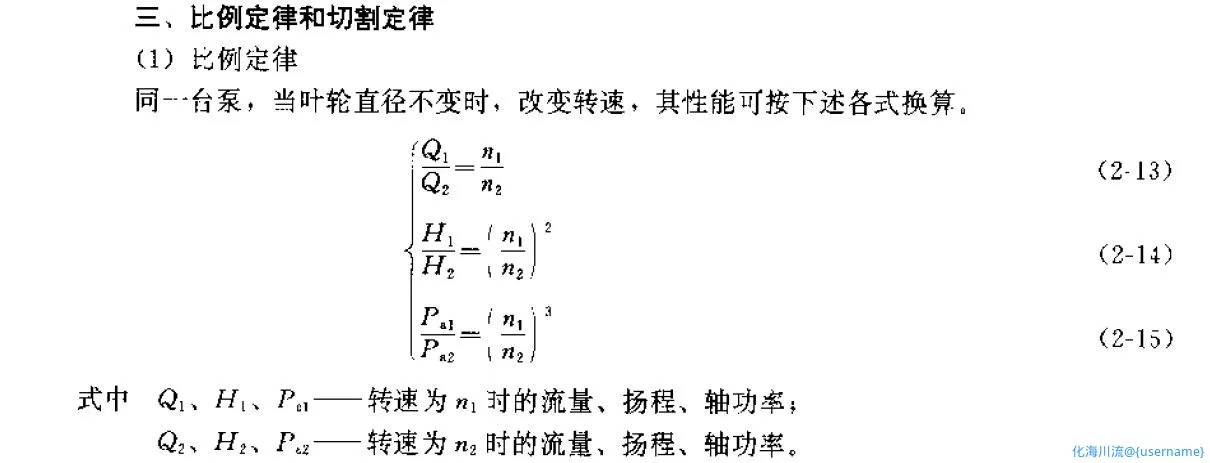

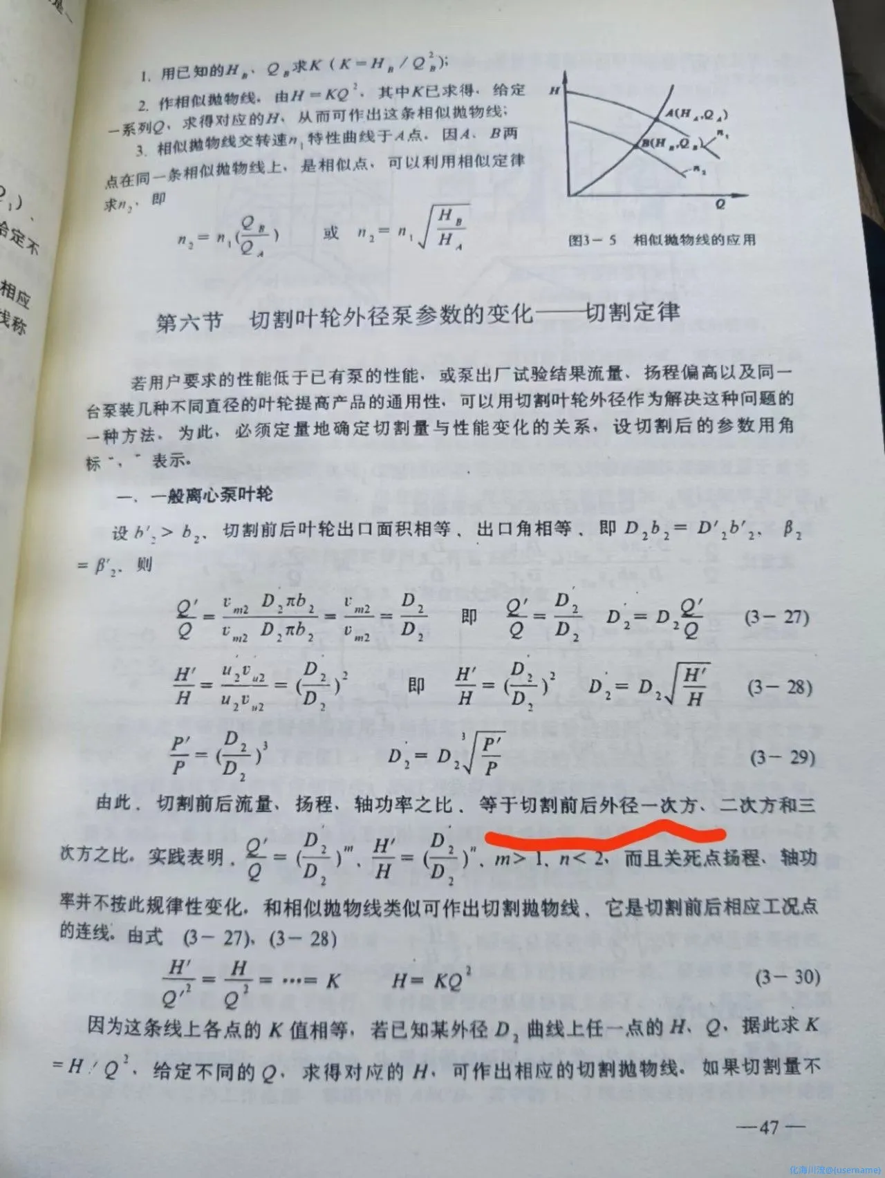

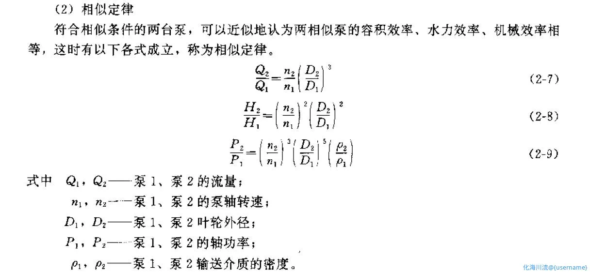

老师您好,想请教一下,根据相似理论,在转速不变情况下,流量和叶轮外径是立方比的关系。为何到了切割定律,流量和叶轮外径就是正比关系了。
相似条件下,可以近似认为两泵接近几乎一样,但是为流量换算差了那么多。
发表于 2022-8-5 09:53:53
本帖5楼有介绍  详情 回复 发表于 2022-8-6 08:34
转速不变时流量跟叶轮直径成正比,扬程跟叶轮直径的平方成正比  详情 回复 发表于 2022-8-6 08:31
叶欣 发表于 2022-8-5 09:53
老师您好,想请教一下,根据相似理论,在转速不变情况下,流量和叶轮外径是立方比的关系。为何到了切割定律 ...

本帖5楼有介绍

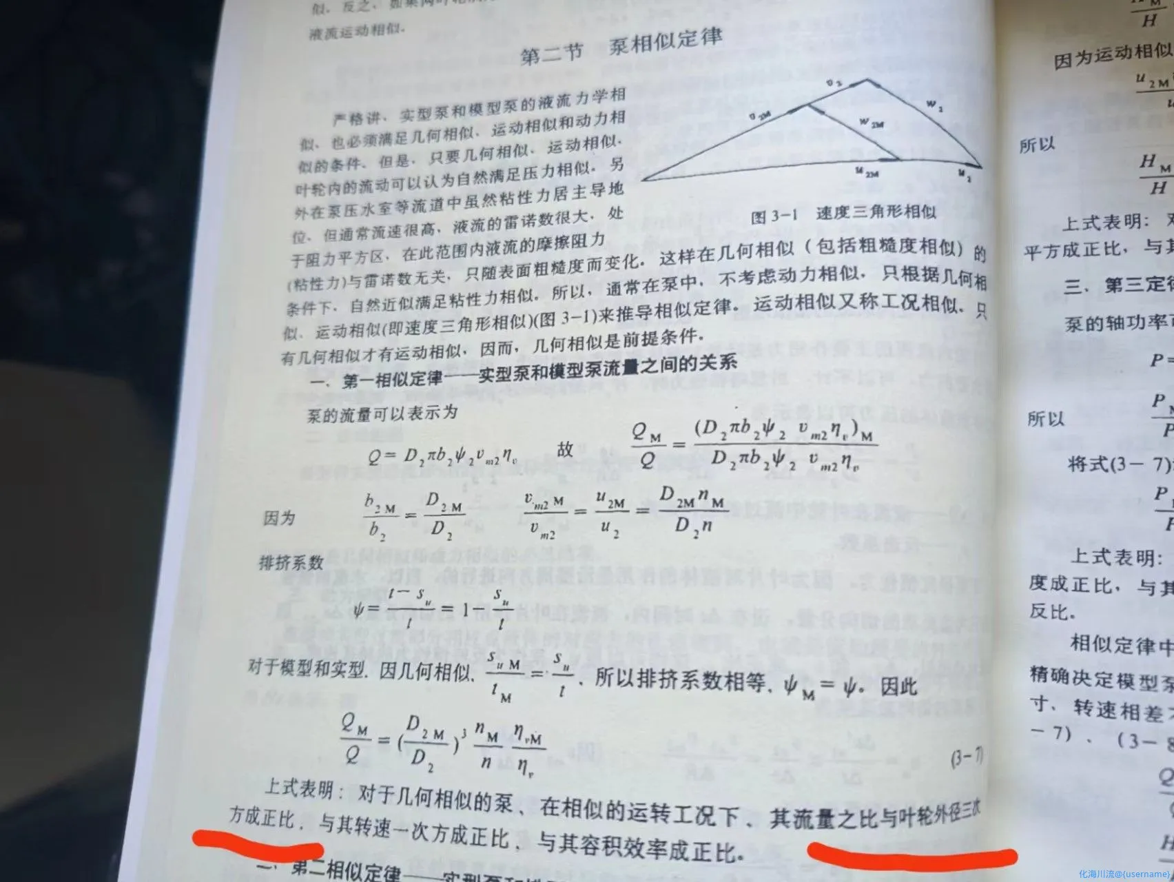

老师好,我和楼上有一样的疑问。根据切割定律,确实是如老师所说,流量和叶轮外径正比关系。但是相似定律,确实是显示流量和叶轮外径是立方比的关系。我看了工业泵选型手册和关老师的现代泵技术手册,都是这么写的,所以不理解。

这个是指几何相似的泵,实型泵跟模型泵,这里就会用到ns比转速  详情 回复 发表于 2022-8-8 10:35
神经蛙_qxwBW 发表于 2022-8-8 09:53
老师好,我和楼上有一样的疑问。根据切割定律,确实是如老师所说,流量和叶轮外径正比关系。但是相似定律, ...
