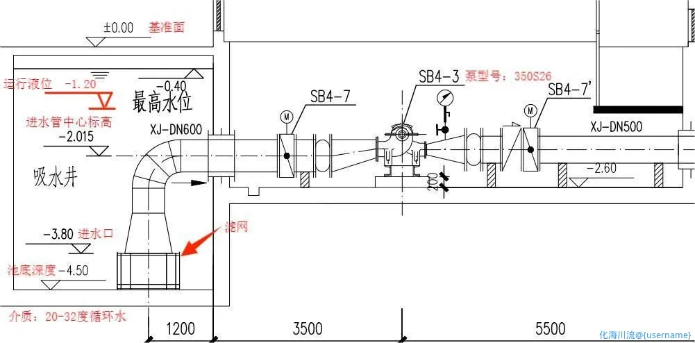

爸波儿奔VIP会员 VIP会员 | 显示全部楼层       最后访问IP湖北省
帮我看下,这个安装高度和运行水位满足要求吗?会不会造成泵的汽蚀
发表于 2022-10-27 17:06:15
按图上的数值看,满足,不会发生汽蚀,如果泵的流量开大后,大于铭牌的流量,泵的汽蚀余量就会增加的比较多,这个就需要看泵性能曲线上该点的汽蚀余量。  详情 回复 发表于 2022-10-28 07:51
发表于 2022-10-28 07:51:03
泡沫_ZPTK 发表于 2022-10-28 07:51
按图上的数值看,满足,不会发生汽蚀,如果泵的流量开大后,大于铭牌的流量,泵的汽蚀余量就会增加的比较 ...
总结两点就是1、水泵偏工况运行,流量偏大,出口压力降低,2、进口有杂物淤积导致进口水量不够。是这意思吧
发表于 2022-10-31 13:54:03
对,还一种进口形成漩涡,吸入了空气  详情 回复 发表于 2022-10-31 14:42
爸波儿奔 发表于 2022-10-31 13:54
总结两点就是1、水泵偏工况运行,流量偏大,出口压力降低,2、进口有杂物淤积导致进口水量不够。是这意思 ...
对,还一种进口形成漩涡,吸入了空气
发表于 2022-10-31 14:42:06
泡沫_ZPTK 发表于 2022-10-31 14:42
对,还一种进口形成漩涡,吸入了空气
好的谢谢,我也怀疑是这两个方面,还有一个原因,我们抽取的地下水未经处理就补进吸水井,泥沙多,也会冲击磨损。
