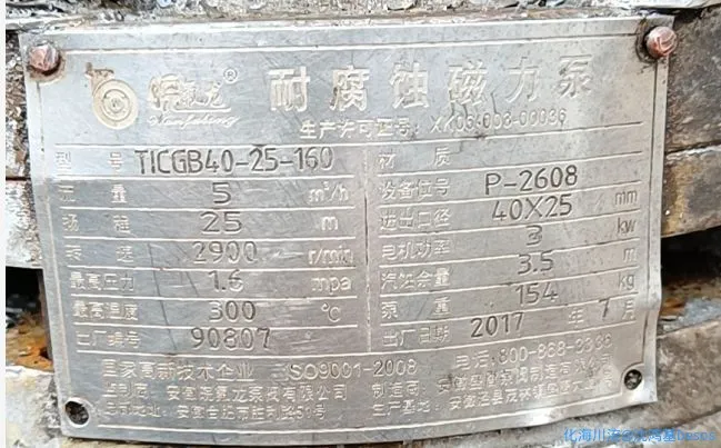

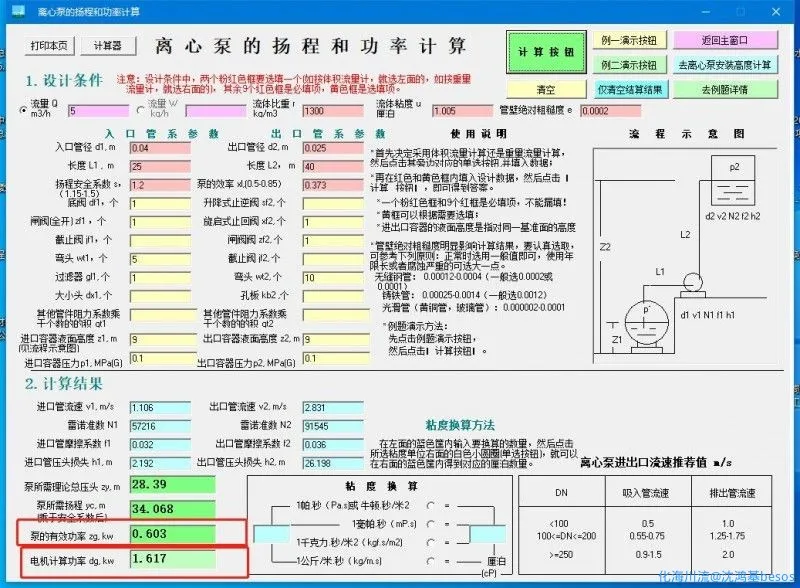

沈鸿基besosVIP会员 VIP会员 | 显示全部楼层       最后访问IP广东省
用软件计算流量为5m3/h,粘度与水差不多,密度为1300kg/m3,泵入口为DN40,出口为DN25,的泵的功率计算参数如下图,软件计算结果为1.6KW,计算扬程为28米,根据计算,泵的有效功率是0.603KW,软件计算电机功率为1.6kw,而实际上,我们的泵实际是3KW电机,电流会超,铭牌如下,请各位老师大侠指教,不胜感激,好人好报,万分感谢!

主要看泵的效率,有效功率/泵的效率=轴功率,比如有效功率0.6KW,泵的效率20%,轴功率3kw,如果泵的效率40%,轴功率1.5kw  详情 回复 发表于 2021-11-22 08:34

根据铭牌,流量为5m3/h,密度按设计时的1000kg/m3,扬程25m计算,该泵的轴功率为0.34KW,电机按铭牌的3kw,计算,则效率为11.3%?如果铭牌在选配电机时乘以1.5的系数,按实际计算的电机功率来算为2kw,则泵的效率也不过是17%,确实很低啊
