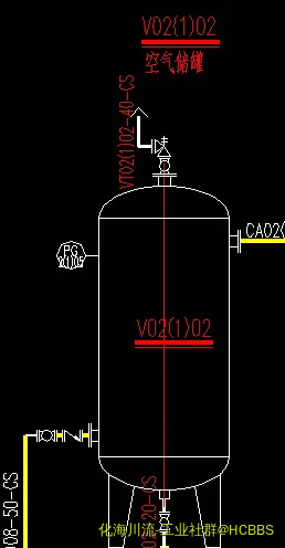

大白杨锅锅VIP会员 VIP会员 | 显示全部楼层       最后访问IP福建省
hellomegao 发表于 2014-6-14 16:56
个人觉得需要加旁通,就算不加旁通也要加一个直排,如果凝液量较大较多,需要装旁通,如蒸汽排凝线,旁通 ...
按照您的意思就是说:旁通是作为凝液量比较大的时候,缓解疏水阀的排液?上图是蒸汽通入外盘管冷却罐子作用,这个算不算排液量大的情况?
发表于 2014-6-16 09:46:39
想请教一下,关于安全阀的选型有什么方法或者规范来计算吗?主要是安全阀的管径尺寸的选择,是如何计算出来的?有什么相关的规范或者计算方式吗?我提供一个空气储罐的安全阀数据:
  空气储罐容积:V=2m3,内径1100mm,高度H=2689,设计压力0.88MPA,工作压力0.8mpa,工作温度40℃。
根据这些条件这么算出安全阀的直径为40mm?
发表于 2014-6-16 10:36:08
