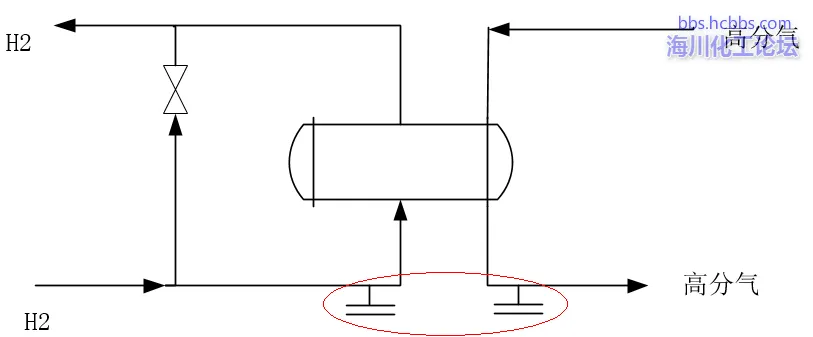

你好,请教一个关于柴油加氢中混氢/热高分气换热器的问题,
如图,混氢走壳程(下至上),高分气走管程(上至下),在两路管线的最低点设有一个开孔,接短管+盲盖(没有阀门)。
请问这个盲盖的作用什么呢?
若是导淋作用,为什么不加双阀呢(高压部位),这样就采用一个盲盖的话,若管线有排液,只要打开盲盖就有液体出来,这样是不太安全。
