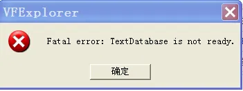

杨工,回国了吧?请教一下我装机时出现了这个,打不开是怎么回事?
