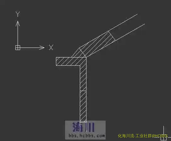

根据NB/T47003.2-2009设计40立方常压固体储罐时以下两个问题:
1、罐体锥顶和直段连接处加强的截面积不太理解,我用角钢横截面积加上/下侧16倍壁厚所得的面积远小于所需的截面积,3米直径的罐体用100的角钢都很紧张。看了其他项目的计算书看结果好象截面积是指16倍壁厚范围内罐内壁表面积,能否解惑;
2、罐体直段和下锥连接处的截面积不太理解,我计算出来承压圈要求的截面积是负值,另此处的实际截面积是指横截面积还是指16倍壁厚范围内罐内壁表面积,能否解惑。
谢谢!
1、罐体锥顶和直段连接处加强的截面积不太理 ...
根据NB/T47003.2-2009设计40立方常压固体储罐时以下两个问题:% M1 K6 G) \& _; k+ F' ^$ j
1、罐体锥顶和直段连接处加强的截面积不太理解,我用角钢横截面积加上/下侧16倍壁厚所得的面积远小于所需的截面积,3米直径的罐体用100的角钢都很紧张。看了其他项目的计算书看结果好象截面积是指16倍壁厚范围内罐内壁表面积,能否解惑;- x" g* w8 @5 F, G
2、罐体直段和下锥连接处的截面积不太理解,我计算出来承压圈要求的截面积是负值,另此处的实际截面积是指横截面积还是指16倍壁厚范围内罐内壁表面积,能否解惑。# l* O$ T" z5 r& P) m! H$ J! `
谢谢!
你的储罐是不是有些压力?锥体半顶角是不是比较大?截面积我个人认为,不应该指16倍壁厚范围内罐内壁表面积,而应该指罐壁剖开16倍壁厚范围内壳体的截面积,有效面积应该是指如下图中阴影部分的面积。可以适当把角钢加厚一些试试看。不知道你的承压圈的截面积是负值,是怎么算出来的。这种罐说实话,算的很少,不对的地方,请相互探讨

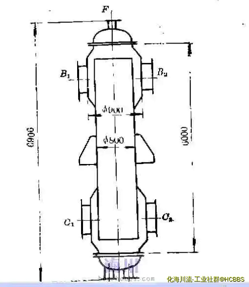

awangyong1VIP会员 VIP会员 | 显示全部楼层       最后访问IP湖北省
请问老师 这种外导流筒换热器 外导流筒在SW6中该怎么计算,是直接当折边锥体,用零部件部分计算吗?还有外导流筒上的开孔补强应该怎么计算?是当普通补强计算?

jia7171楼主 VIP会员 VIP会员 | 显示全部楼层       最后访问IP江苏省
awangyong1 发表于 2012-6-24 21:25
请问老师 这种外导流筒换热器 外导流筒在SW6中该怎么计算,是直接当折边锥体,用零部件部分计算吗?还有外导 ...
据我所知,在sw6换热器计算模块中没办法整体建模计算,当锥体只能在零部件里计算,开孔补强也可以在零部件里计算。
