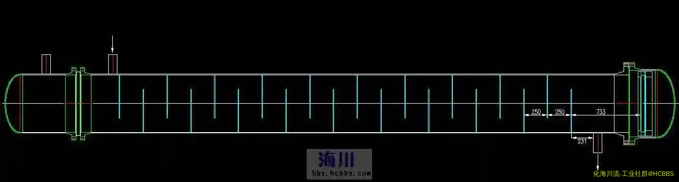

awangyong1VIP会员 VIP会员 | 显示全部楼层       最后访问IP湖北省
未命名1.webp 一台浮头式换热器 折流板间距250 在出口处折流板距离出口处接管231mm 布置下一块折流板时 折流板在管口下方,现在折流板间距距离管板733,请问下一块折流板怎么布置?管口位置不能改变

awangyong1 发表于 2013-3-23 11:08
一台浮头式换热器 折流板间距250 在出口处折流板距离出口处接管231mm 布置下一块折流板时 折流板在管口下方 ...
开个玩笑,您确定是水平用设备?
发表于 2013-3-23 13:41:55
