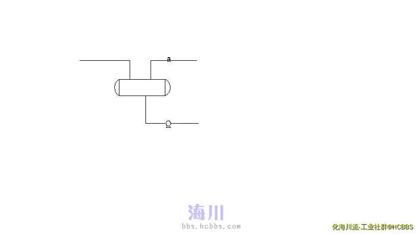

我这有一个闪蒸罐 ,来料是富液 进料压力为1.3MP 16t/h 进料温度为43.4℃,罐内压力为0.1MP, 温度为95℃, 罐顶瓦斯线压力为3KPa ,管径为50mm ,闸阀, 阀门开度10%,在罐内来料中硫化氢全部闪蒸出,并且从瓦斯线排放,罐子底部排出的流体为纯流体,不含有硫化氢, 罐子下部为一个离心泵,假设罐内压力与液位保持不变,不知道来料的溶解度,求解瓦斯线的流量?(我想在罐体和瓦斯线阀门处列伯努利方程求解可以不?)
发表于 2013-4-23 19:46:39

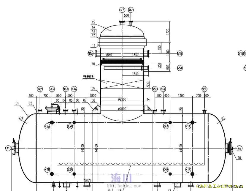

未命名.webp 请问这里件号7 筋板的作用是什么? 是否是因为局部应力过大而设置的筋板? 那该怎么确定筋板尺寸和厚度?
发表于 2013-5-2 19:47:29
