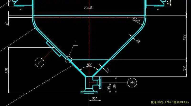

专家,现有一台设备,设计压力2.16Mpa,设计温度130,锥壳大端直径2000,小端直径109,如果按整锥计算,那锥壳计算出来的大端过渡段及与大端过渡段连接的锥壳厚度太大有25.9mm,而小端及小端加强段计算厚度只需要3mm左右。如果取统一厚度那小端厚度也得26,但是小端直径太小厚度太大 会照成加工困难,所以我想把锥壳分段计算,我是这样计算的,先把锥壳当整体计算
1:计算大端折边处厚度及与大端折边处连接的锥体厚度:
2:计算小段厚度及小端加强段长度和厚度,中间分段处的12mm厚度我是按分段处内径直接用锥壳计算公式计算出来的,然后分段处我没像锥的大小端一样考虑加强什么的,不知道我这样计算是否有问题 请各位海友指点 谢谢了 2222.webp
发表于 2014-1-4 10:10:25

awangyong1 发表于 2014-1-4 10:14
专家NB/T47017上没有规定相应材质在对应温度下的最高允许工作压,只规定了公称压力下的最高使用温度≤250° ...
专家NB/T47017上没有规定相应材质在对应温度下的最高允许工作压,只规定了公称压力下的最高使用温度≤250° ,现在有台设备 材质S31603,设计压力2.16 设计温度130 选用DN80-2.5的视镜可以吗? 视镜材质S31603?
如果选用的是选用的凸缘形式的,个人觉得没什么问题,如果选用了管兰标准上的法兰,还是应该满足管法兰标准。
上面一个锥体的问题,我认为可以这么分段计算
发表于 2014-1-7 12:37:55
