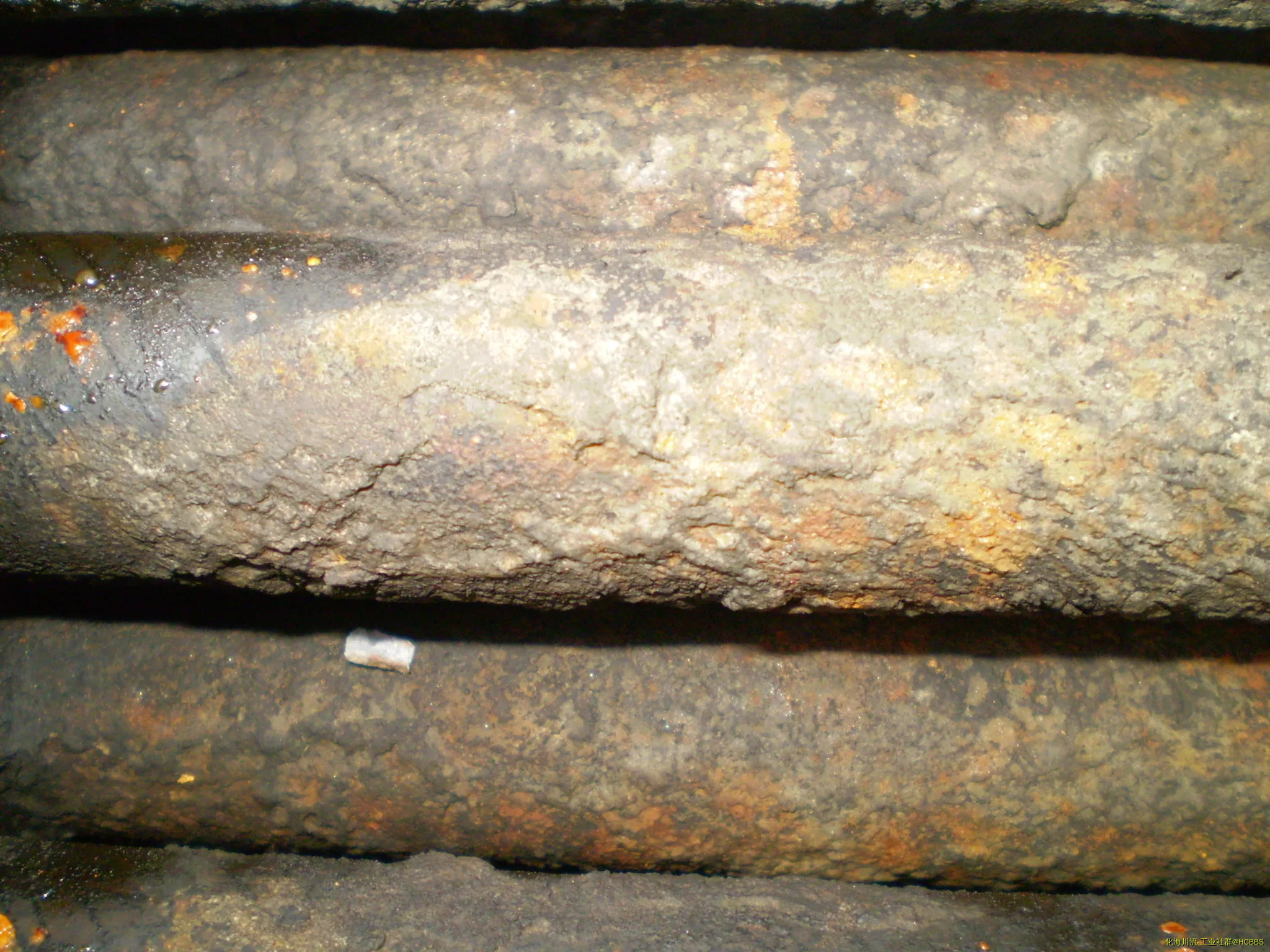

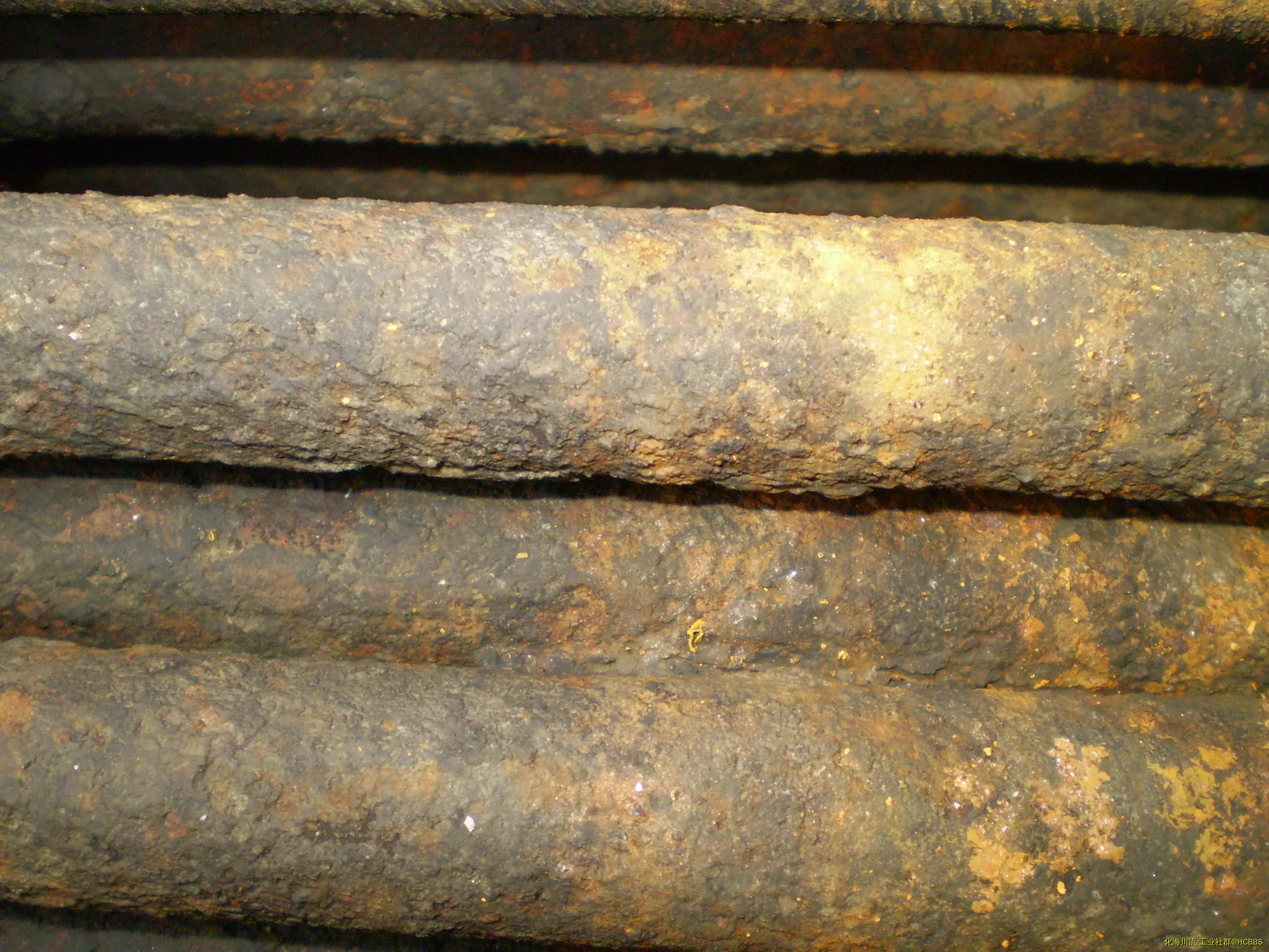

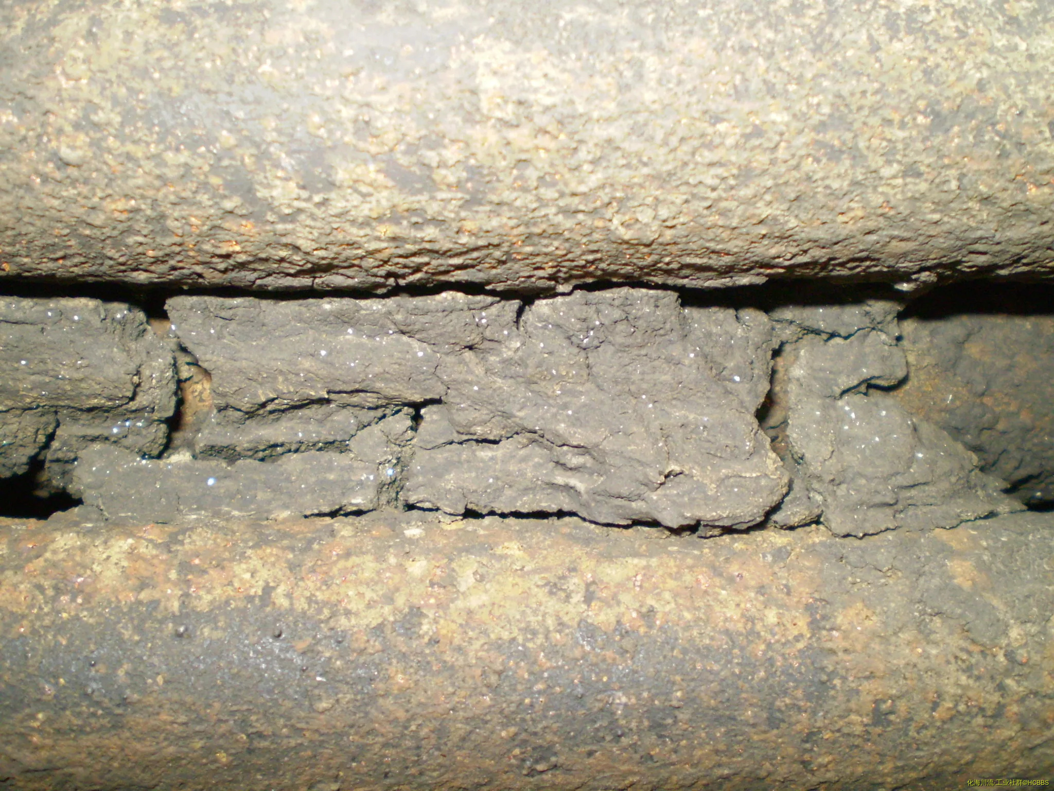

       以下图片是石油化工的常减压装置,常二中原油换热器管束。型号:FB700-95-25-4,壳体材质:16MnR;管束材质:10#钢。该换热器已经运行近两年。使用条件:壳程:原油,温度118、压力2.316MPa。管程:介质,长二中、温度246、压力0.818MPa。检修时原油侧管束出现腐蚀。
