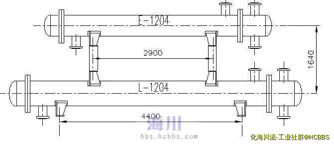

awangyong1VIP会员 VIP会员 | 显示全部楼层       最后访问IP湖北省
未命名.webp 老师:请问这种重叠结构的重叠处两支座中间的结构怎么设计和计算?
(版主提示:参考答案35楼)

jia7171楼主 VIP会员 VIP会员 | 显示全部楼层       最后访问IP江苏省
两支座中间的结构是什么结构?就是一般的刚结构吗?我在想,能不能按加高的标准鞍座来计算。
我也是这么想的,老师,但是这种结构高度有800,而且没有包角和垫板,不知道这么参照鞍座用SW6校核?(即SW6中鞍座计算的时候包角这项怎么填写?)
awangyong1 发表于 2012-5-7 14:08
我也是这么想的,老师,但是这种结构高度有800,而且没有包角和垫板,不知道这么参照鞍座用SW6校核?(即 ...
取上面换热器为计算对象,首先不考虑两支座中间的结构,只计算标准鞍座及地脚螺栓。然后考虑中间结构,鞍座高度加上中间结构高度,校核鞍座(把中间结构和上部标准鞍座看成一个整体鞍座)及中间结构下部的螺栓。
