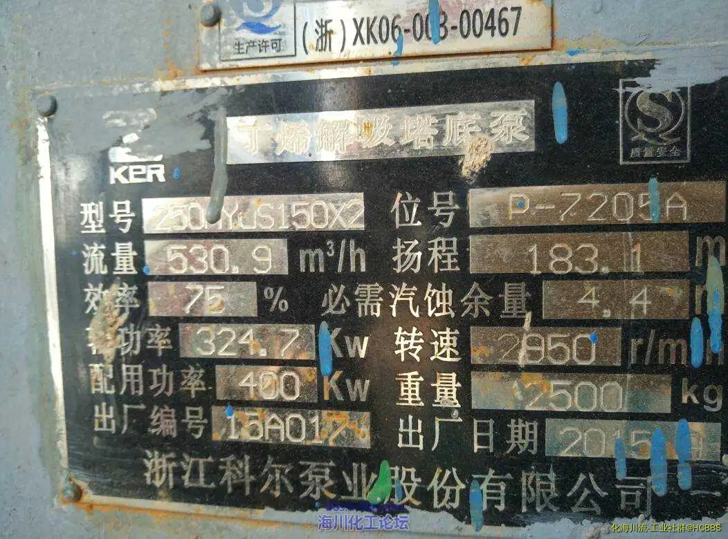

海棠无香VIP会员 VIP会员 | 显示全部楼层       最后访问IP上海市
您好,我们这有台如下图的泵,介质是NMP与C4混合物,老是不上量,而且震动大。到底是什么原因啊。
发表于 2016-3-19 11:09:40
泵的必须汽蚀余量NPSHr比较低,你检查一下装置的有效汽蚀余量NPSHA。  详情 回复 发表于 2016-12-7 09:24
