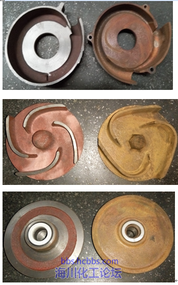

denghong4100VIP会员 VIP会员 | 显示全部楼层       最后访问IP重庆市
专家们好,我想咨询几个问题,我们是做通用汽油机清水自吸离心泵机组的,我们在对比本田的离心泵时发现,他们的叶轮和蜗壳与我们的有很大的差异,性能上比我们的稍差或接近,但是其匹配的汽油机功率需求要小1kw左右,比如我们是用3kw,本田的只需要2kw。可以用小的动力就能达到同等的性能。  其差异我做了附件,图中右边三片叶片的为本田的。请问本田的叶片为什么要设计成那种形状,为什么会出现功率需求上這么大的差异,两种叶轮的优缺点怎么样,都有什么理论依据。谢谢。我们也查阅了很多的资料,但是越看越糊涂。希望在這里得到帮助。
发表于 2015-11-25 20:44:17
泵的效率基本上取决于泵的水力学模型,水力学模型是要有大量的实验和模拟数据来进行相互推导的。水力学模型的建立是一个比较漫长耗钱的过程,你们想提高你们泵的效率,最好的办法就是完全按照他们的泵壳以及叶轮从新  详情 回复 发表于 2016-12-7 09:53
