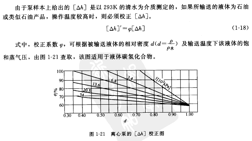

gedddddVIP会员 VIP会员 | 显示全部楼层       最后访问IP山东省
steve_liu 发表于 2012-4-3 00:10
请见附件分析
许多人都对这问题不清楚
原本以为自己差不多清楚了,但是看了36这篇文章更迷糊了。它得出的结论是:泵的必须汽蚀余量与输送介质的密度成反比。。 QQ截图20000403110224.jpg
公式中有头标的为输送介质的汽蚀余量。
请问楼主这个公式对不,为什么我在“工业泵选用手册”中的对汽蚀余量的修正不是这样的呢,而且书中说计算安装高度的时候,不用对汽蚀余量进行修正,因为对密度比水小的介质,其汽蚀余量比输送水时的汽蚀余量小。。我现在是越来越迷糊了楼主,求楼主指点。。。

bage楼主 VIP会员 VIP会员 | 显示全部楼层       最后访问IP辽宁省
shi*ao*ao 发表于 2012-4-2 17:50
谢谢您的回答!还有一个问题。是多级离心泵铭牌上有个必须汽蚀余量。请问。这个必须汽蚀余量是什么意思
必须汽蚀余量NPSHr是直接意思就是吸入装置的有效汽蚀余量“必须”要达到或高于这个数值,低了泵就汽蚀了。
steve_liu 发表于 2012-4-3 00:05
泵是用水测试得到的值.
如果实际所用液体与水变化特别大,所有特性可能都不同, 效率不同, 流量不同,  ...
首先非常欢迎共同讨论。
我看了你提供的文章,是关于泵安装高度的论文。
从你提出的问题来看,我认为你没有区分开“必须汽蚀余量”与安装高度的关系。
必须汽蚀余量,就是保证泵不发生汽蚀的必须达到的数值,它是离心泵本身固有的参数,基本上不受介质的影响,你传上来的论文中也没有说必须汽蚀余量有变化,倒是在方面3 .1节的提到“必须汽蚀余量不需要校正”,也就是可以理解为必须汽蚀余量是不变的。
而安装高度影响的是”有效汽蚀余量“,它是泵吸入管路系统的参数,它是随节着介质的变化而变化的,泵入口压力、密度、汽化压力、温度等对有效汽蚀余量的大小均有影响。
我感觉这个论文只是从不同的角度对安装高度问题作了一下讨论分析,实际上就是论证了不同密度的液体在泵入口的压力不同罢了。
