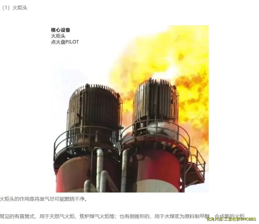

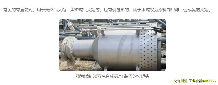

火炬的结构组成?
下面为高架不可拆卸火炬的结构组成。

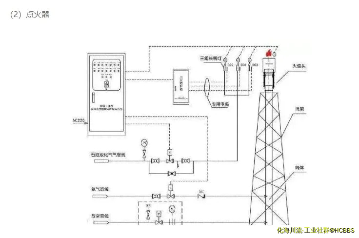

(2)点火器
火炬点火器是一种自动点火工具,具有点火可靠、寿命长等优点、发火端耐高温、抗结焦、具有自净能力等优点。
点火器原理
当火炬压变检测到压力达到一定值,点火控制系统开始送电(220V),经高压发生器升至10000V,传送给点火器,电磁阀得电后打开,气体到达点火嘴,点火器得电后产生电弧进行点火,点燃气体。
点火器使用注意事项
  a、点火时,应先开点火装置,然后喷油(气)点火;一般点火时间不能超过30秒。
  b、点燃火炬时流程确认一定要到位,在点燃开工火炬时,确认除开工点火器和长明灯的燃气阀门打开外,其余阀门全部关闭。禁止在点燃火炬时将不相关的燃气阀门打开。

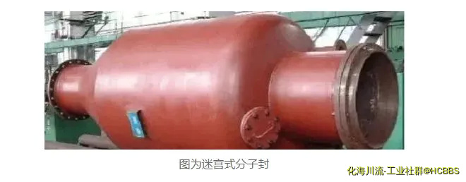

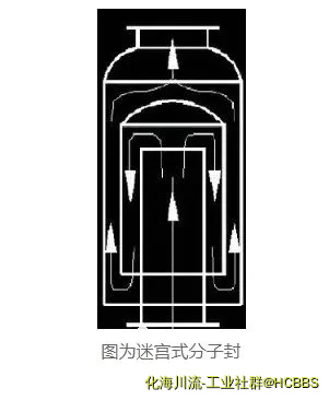

(3)分子封
在有火炬气排放时,可以利用另外一股气体的力量,阻止废气和空气的混合气体返回火炬内部,这样可避免爆炸事故。
分子封的结构至少有三种。最常见的是迷宫式分子封。(采用比空气轻的气体 如氮气 时用)
图为迷宫式分子封
另外一种迷宫式分子封的结构,采用比空气重的气体如二氧化碳时用,就是将上图倒过来用。
