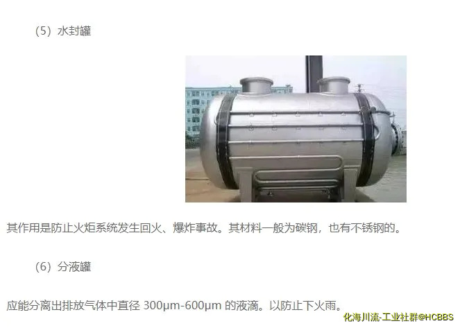

迷宫式分子封的常见问题
  (A)结冰堵塞
在高寒地区,分子封如果没有保温、伴热措施,火炬气中的水分会凝结下来,从 而结冰堵塞分子封。这个后果是非常严重的。
防止办法:随气温的变化分别采取保温措施或伴热保温措施即可。分子封做成斜底,最低处开一个排污口,也是一个比较好的办法。
  (B)钟罩脱落
事故的后果很严重。防止办法:按规范设计、按设计制造,不要偷工减料即可。当然,分子封的材料也很重要。如果火炬气是有腐蚀性的气体,分子封就要用相应的不锈钢材料(例如:304、316L)。
有些火炬厂家非常聪明,在分子封钟罩的下面,焊了几个支座,在分子封的上部,焊了几块挡板,就是分子封出了问题,让钟罩也掉不下来、上不去,避免更大事故的发生。
  (C)杂物堵塞
有些火炬头口径很大,内存耐火材料。时间长了,耐火材料脱落,会堵塞分子封。火炬气中的灰尘、火炬气燃烧后产生的灰尘,也会堵塞分子封。
防止办法:分子封设一到二个检修手孔。堵塞严重,只有拆下检修。
