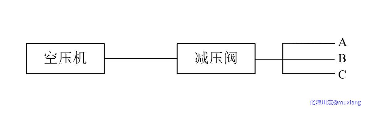

假设空压机输出压力为0.9MPa,减压阀设置也是0.9MPa,ABC三根管子的长短、管径均相同,那么ABC三口的输出气压式0.9MPa还是0.3MPa呢?

根据题目所给的信息,假设空压机输出压力为0.9MPa,减压阀设置也是0.9MPa,ABC三根管子的长短、管径均相同,那么ABC三口的输出气压都是0.9MPa。因为减压阀的作用是在空压机的输出气流中减小一定程度的压力,使气压能够适应用户需要的工作压力,而不是将输出的气压全部降低到0.3MPa。因此,ABC三口的输出气压都是0.9MPa。

减压阀设置也是0.9MPa,那么阀后的压力就是0.9MPa

这个题目出的有问题吧?如果减压后与减压前压力相等,为什么还要设置减压嘞?
0.3Mpa是哪来的呢?最好把问题描述清楚,就将要解决什么问题,便于讨论。
若是对于这类问题感兴趣,最好的办法是弄一本《化工原理》看看,一切都不是问题了。
供参考。

题目似乎给的条件不足。理由:假设减压阀后管道无限大,是否可以理解为对空排放,这样的话,减压阀后的压力就应该是大气压或者是比大气压略微高一点的一个压力了,怎么会是0.3或0.9MPa?

气原分配器知道不?
ABC就是气原分配器的出口。
楼主的重点不是减压阀不减压阀的问题吧,应该是主管上有多根直管,主管压力与直管压力的关系这个问题吧?

不要纠结其他条件,就是恒定0.9MPa。就是流量会比主管小一点而已。

如果三根管道远端是密闭的,就不存在问题了。

流量可以×1/3,压力不行。压力就是减压阀的出口压力。

ABC输出压力取决于系统压力,空压机和减压阀的压力为最高压力

0.9Mpa,管道的压力和加压阀后侧的压力相同

不带单位,总管质量是1,动能是1,支管质量是1/3,动能是1/27,三个支管加起来动能是1/9。
总管动能是1,静压能是0.9,三根支管总动能是1/9,阻力有多大?总静压能有多大?
此外,支管和总管的相对高度,少了咱忽略不计,如果支管过低,势能怎么补偿,也会通过增加静压能来补偿,虽然是气体,但是0.9的气体的势能也不是随便可以忽略的。
